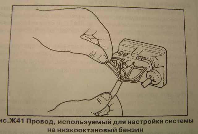

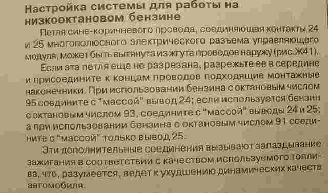

Когда то сохранил это из одного из сообщений нашего форума. Ссылки у меня нет. Но тема такая уже была или подобное обсуждалось в какой то другой теме.
Поиск рулит !
Для низкооктанового бензина - 2.jpg [ 71.39 КБ | Просмотров: 2148 ]
Настройка для работы на низкооктановом бензине.jpg [ 69.78 КБ | Просмотров: 2148 ]
