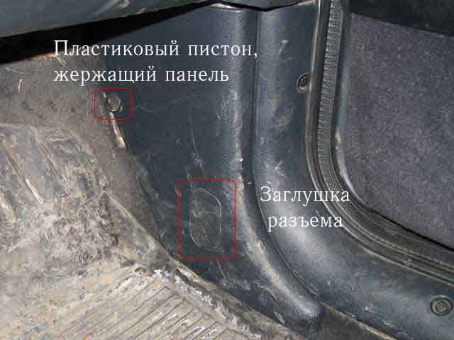

Товарисчи, ещё вопрос, на всякий случай, где может находиться диагностический разъём?! В одном сервисе после вопроса о марке авто, был задан вопрос, типа "а ты знаешь где у тебя разъём?", после такого вопроса я тупо вышел, ибо не думаю что они качественно сделают диагностику. В другом сервисе мне таких вопросов не задовали. Но всё же для себя хочу узнать. :wink:
Скорее всего в ногах переднего пассажира, справа на стойке.

СообщениеДобавлено: Пт мар 21, 2008 12:01
Зарегистрирован: Ср авг 09, 2006 23:32
Сообщения: 201
там БЭУ находится, а диагностический разъём на левом крыле по ходу движения, у бачка омывателя, треугольный такой
