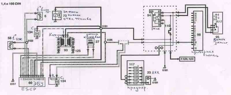

СообщениеДобавлено: Чт фев 28, 2008 12:19
Всем добрый день!
У меня прблема - нет искры на 2-3 цилиндрах. Поторопившись, купил новые высоковольтные провода - проблема осталась. Перед тем, как делать следующие покупки, снял катушку, прозвонил - все прозванивается симметрично: между центральным и крайними контактами 3-ехконтактного разъема 0,9 Ом и в одну и в другую сторону (при накоротко замкнутых щупах тестера - 0,3 Ом), между 2 и 3 выходом на свечи - где то 13,5 кОм, точно также между 1 и 4, причем ни между собой - 2-3 с 1-4, ни на массу они не звонятся. Получается - катушка исправна. Идем дальше по схеме - на катушку идет 3 провода с ЭБУ зажиганием ESCP контакты 8, 11, 12. Сегодня прозвоню эти провода, но заодно можно проверить следующее: на 11 контакт ЭБУ приходит питание от замка зажигания через резистор, который в свою очередь соединен через конденсатор с землей. И вот здесь появляется вопросы к более знающим:
1. Можно ли замерить сигнал на 8, 11, 12 контактах ЭБУ и, если да, то как это правильно сделать и чему он равен?
2. Если считать, что на одну первичную обмотку катушки приходит сигнал с 8-12 контактов, а на вторую с 8-11, то может ли давать сбой на второй обмотке неисправный конденсатор? И заодно кто подскажет его номинал, чтобы приготовить заранее? Правильно ли я понял, что он рядом с ЭБУ?
Очень хочется надеяться, что моя проблема кроется в проводах, конденсаторе или плохом контакте, т.к. в противном случае выплывает перспектива замены ЭБУ, что не очень вкусно по деньгам.
Единственно, может стоит попробовать обнулить ЭБУ, как указано в книжке или писал Штопор
Shtopor писал(а):
про обнуление-
1 снял контакты с ДПДЗ
2.замкнул средний и верхний контакт
3 снял заглушку с диагностического разъема(он болтается около модуля зажигания,треугольный такой с красной глушкой)
4в верхний контакт вставил провод и соеденил его с массой -держал 5 сек
5поставил все на место
Буду рад любым советам.
С уважением, Владимир.
схема.jpg [ 22.16 КБ | Просмотров: 13652 ]
СообщениеДобавлено: Чт фев 28, 2008 13:15
Сообщения: 2194
Кстати, по схеме от одного провода отводка к приборке (я так понимаю, на тахометр) - там не могло на массу коротнуть ? Попробуй отключить эту отводку нафиг..
Москвич 407. Раритет, однако.

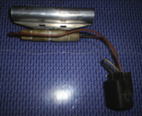

СообщениеДобавлено: Сб мар 01, 2008 20:22
Сегодня принес с авторынка новую катушку, подключил - по-прежнему работают только 2 цилиндра. Начал осматривать все что можно - внимание привлек этот объект, прикрепленный рядом с ЭБУ зажигания. На крышке маркировка: 89 FG 12A000 AC 0 227 900 018 Made in Germany.
По внешнему виду - керамический корпус как у резистора, но 4-ехконтактный разъем (на фото) звонится как через перемычку, так и через него. У тестера садится батарейка и он показывает около 5 Ом.
Может кто-нибудь знает что это такое и чего от него ожидать, т.к. чтобы подобрать аналог надо хотя бы приблизительно представлять из какой это оперы.
Заранее благодарен за любую информацию.

СообщениеДобавлено: Сб мар 01, 2008 21:34
Сообщения: 2194
Отводку на тахометр отключать пробовал ?
Либо просто прокинуть два новых провода от ЭБУ до катушки попробовать.
Кстати, проверь массу, катушка у тебя на блоке цилиндров стоит, насколько я помню, там контакт наверно есть (хотя проверить стот), а ЭБУ на корпусе, попробуй прокинуть 'земляной' провод до ЭБУ прямо от массы движка до катушки.
Ну и все массы проверить стоит..

СообщениеДобавлено: Вс мар 02, 2008 5:34
Результаты поиска в интернете по запросу BOSCH 0 227 900 018: дополнительный балластный резистор
Деталь применяется на автомобилях следующих марок:
FORD |
Марка Модель Двигатель Период выпуска Доп. информация
FORD Courier Courier 1.3 i Van HCS CFI 09/1991- 08/1996 60 л.с.
FORD Courier Courier 1.3i Kombi HCS CFI 09/1991- 08/1996 60 л.с.
FORD Escort Escort 1.3i J6AHCS CFI HC 05/1991- 12/1994 60 л.с.
FORD Escort Escort 1.4i F6B Kat, F6D KatCVH CFI LC 01/1987- 07/1990 73 л.с.
FORD Escort Cabrio Escort 1.4i Cabrio F6B Kat, F6D KatCVH CFI LC 01/1987- 07/1990 73 л.с.
FORD Escort Turnier Escort 1.4i Turnier F6B Kat, F6D KatCVH CFI HC 01/1987- 07/1990 73 л.с.
FORD Fiesta Fiesta 1.1i G6A KatHCS CFI HC 03/1989- 12/1996 49 л.с.
FORD Fiesta Fiesta 1.3i J6BHCS CFI HC 06/1991- 12/1996 58 л.с.
FORD Fiesta Fiesta 1.4i F6A Kat, F6C KatCVH CFI LC 10/1986- 02/1989 71 л.с.
FORD Fiesta Fiesta 1.4i F6E KatCVH CFI HC 03/1989- 12/1996 71 л.с.
FORD Orion Orion 1.4i F6B, F6DCVH CFI LC 10/1987- 07/1990 73 л.с.
FORD Transit (86) Transit 2.0i 100 L N6TDL20CFI OHC LC 10/1988- 07/1991 78 л.с.
FORD Transit (86) Transit 2.0i 130-190 N6TDL20CFI OHC LC 10/1988- 07/1991 78 л.с.
FORD Transit (86) Transit 2.0i 80-120 N6TDL20CFI OHC LC 10/1988- 07/1991 78 л.с.
Т.е. в системах с впрыском топлива. Вопрос к счастливым обладателям данных аппаратов: подскажите номинал этого резистора, ибо detali.ru предлагают его за 63 бакса - по-моему несерьезно.
Заранее благодарен.
СообщениеДобавлено: Вс мар 02, 2008 5:42
Сообщения: 2191
у мну такого нет но по идее омы
ORION-88 CVH-1.6 EEC-IV
Focus II 1,8 Trend джинсовый
СообщениеДобавлено: Вс мар 02, 2008 13:34
Малые сопротивления мой тестер определяет неуверенно, но для этого резистора показывает около 5 -6 Ом - может такое быть?
СообщениеДобавлено: Вс мар 02, 2008 13:39
Малые резисторы лучше тестить стрелочником.
