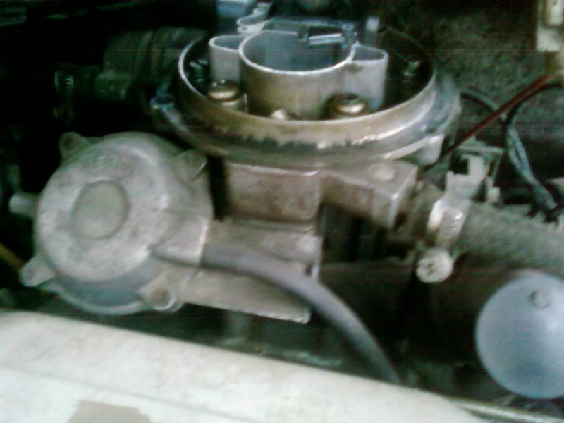

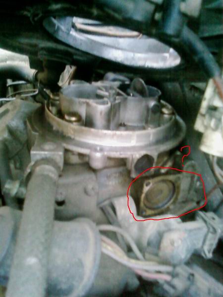

Номер найти на карбе не смог=( Да и время особо не было искать, вот сфотографировал, может кто подскажет???Точнее мне надо узнать какой к нему ремкомплект искать?? И технический склад ума мне подсказывает, что на мое карбюраторе явно чего-то не хватает, хотя машинка ездиет неплохо (ТТТ)
P.S. сорри за качество фоток, телефоном делалось.

Если не ошибаюсь то это вэбэр 28/32 там с боку написано !посмотри чтоб уж наверняка! возьми тряпку и почисти место с боку !по ходу движения слева !

С какого боку??? если с того, где чего-то нехватает, то там выбито Weber W повыше две цифры через дробь, так как был в чистом тянутся пачкатся нехотелось, но первая цифра вроде 23/...

ну вот эти две цыфры через дробь и есть модель карба! Но если поедишь покупать рем комплект лучше взять карб с собой, чтоб наверняка! слушай а ты на холодную фоткал?

Все в твоем карбе присутствует.
Карбюратор Вебер 28/32 с полуавтоматическим пусковым устройством, пневмоприводом второй камеры, с ШД. Из-за ШД отстутствует электромагнитный клапан ХХ (На фото круглое отверстие с заглушкой)
