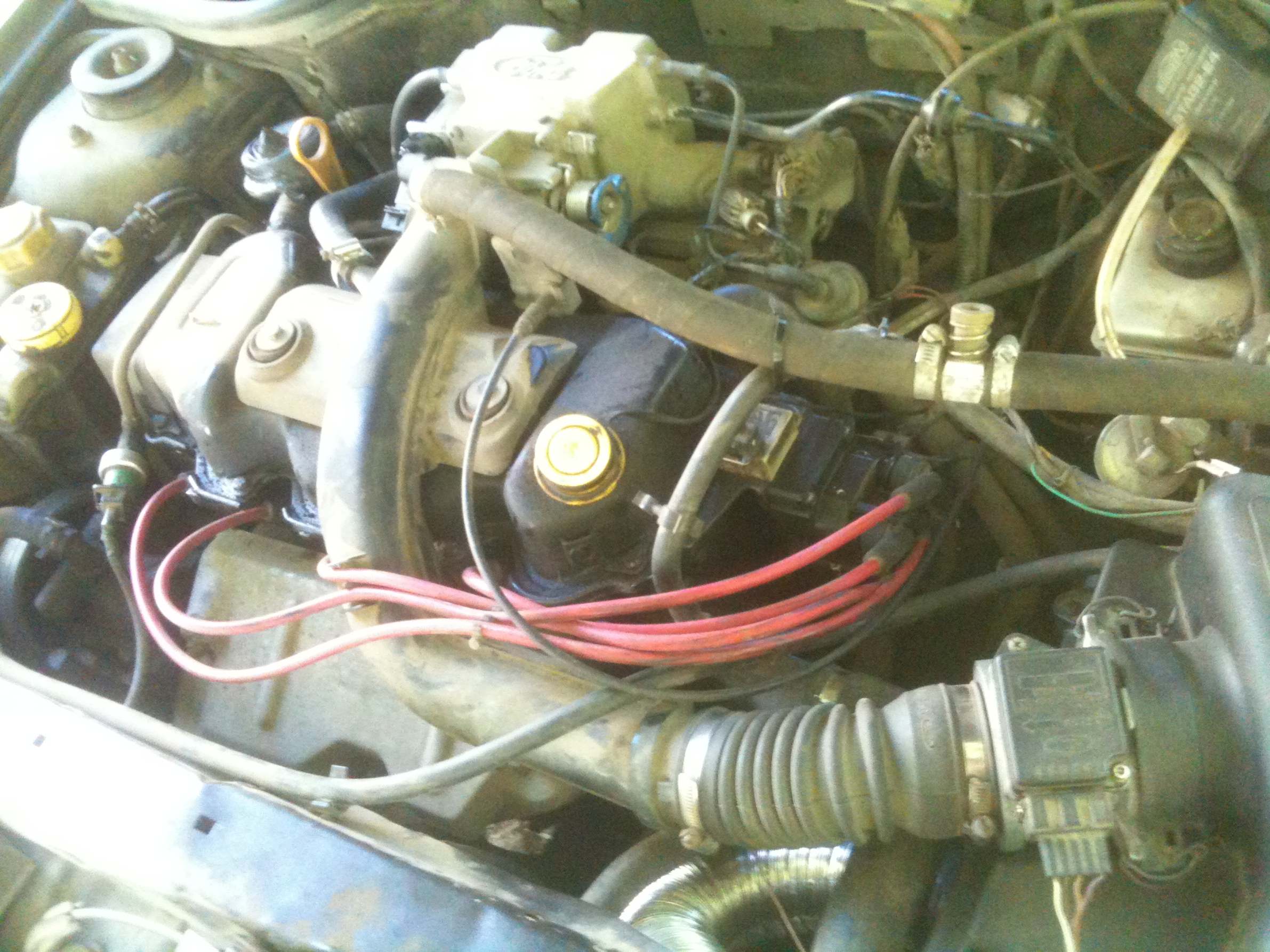

И ещё фото двигла. По виду может кто определить CVH ли это?
1.jpg [ 389.55 КБ | Просмотров: 5416 ]

СообщениеДобавлено: Пн июн 06, 2011 21:17
двигатель похож на мой(у меня 1,4 ефи,цвх)только у меня не МАФ а МАП сенсор ::thinking::
