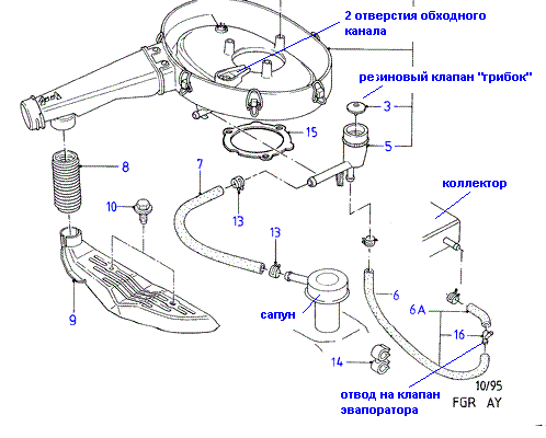

Фотки нет (в лом сейчас спускаться вниз к машине), а вот схему, полностью отражающую реальную картину, запросто! :)
Шланг, который пережал, изображен на схеме под номером 6 (продолжение 6А).
Шланги 6 (вакуум из коллектора) и 7 (картерные газы) соединены посредством стакана-соединителя (номер 5).
Непосредственно около обратного клапана (номер 3) в корпусе кастрюли имеются 2 отверстия диаметром 2-3мм. Это своего рода обходной канал, служащий для предотвращения создания разряжения в картере. Через эти 2 отверстия вакуум коллектора сосёт воздух непосредственно из кастрюли, сразу после фильтра.

Ну, эскортовский штатный моник 1.3.
При прикрытой ДЗ после неё в коллекторе всегда разряжение.
В чем сомнение то? Через что гасится? Через маленькую дырочку в стакане? :smile139:

Давайте попытаемся разобраться. Внутреннее сечение вакуумного шланга номер 6 (внутренний диаметр 8мм) равно ~50 кв.мм. Суммарное сечение 2-х отверстий в кастрюле не меньше половины этой величины (если принять диаметр отверстия за 2мм, то это даёт нам 25 кв.мм). Плюс к этому имеем избыточное давление в шланге 7, диаметр которого около 10мм. Что получается? А получается, если я не ошибаюсь, что всё разряжение в шланге 6 гасится в стакане 5 полностью.
Возможно так всё и должно обстоять. Вопрос же мой вот в чём: почему у меня при штатном подключении обороты ХХ взлетают до 1500, а при "хирургическом вмешательстве" падают до нормальных. Ведь оборотами ХХ управляет комп. Так вот, хотелось бы понять как именно (на основании каких параметров) происходит этот "фенОмен".

В данном случае определяющим будет МАПа - по разряжению в коллекторе она дает сигнал в БЭУ подвинуть ДЗ.
Избыточное давление в шлангчике 7 на ХХ через маленькую дырочку внизу стакана 5 затягивается разряжением в коллектор по шлангчику 6. А зачем собсно нам разряжение в стакане 5? :smile139:
