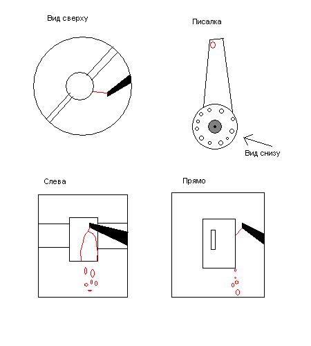

Воскрешу тему.
Вот так как на рисунке изображено: правильно или нет? (если есть вопросы по изображению - спрашивайте)
Ежели нет - как поправить?
И в догонку: визуально при снятой крышке карба как определить нормальный уровень бенза?
Ускорительный.JPG [ 19.02 КБ | Просмотров: 7020 ]

Струя из носика должна быть направлена четко вниз не касаясь стенок дифузора и дроссельной заслонки. На фото такого нет.
Уровень топлива не определить, не сняв крышку карбюратора.
По ходу дела, в носике распылителя или грязь или волосок, раз так направляет струю.
Надо чистить. Есть на форму тема о его ремонте, поищи.

Тут проблема в другом. Дырочка на носике не направлена куда нужно, она сбоку.
Понятно, что только так и увидишь, а вот как понять, что уровень нормальный?

Уровень замеряют: линейкой, штангенциркулем. Располагаешь крышку вертикально, ставишь линейку и смотришь расстояние от прокладки до выступа поплавка. Сравниваешь по таблице с данными для карбюратора.
Вчера смотрел карбюратор на 1.3 HCS и обратил внимание на распылитель этого карба. Конструкция отлична от носика для карбюратора - Вебер 28/32. Отверстие направленно не вниз, а в бок, потому как, опять же - другая конструкция. Действительно, струя направляется на стенку дифузора. Странно. :shock: Провалов на этом карбе не было. и траблов связанных с распылителем.
Сегодня рассмотрю этот носик поближе :)
В твоей подписи - Вебер 28/32
Ескорт 92г. Зетек 1.8
