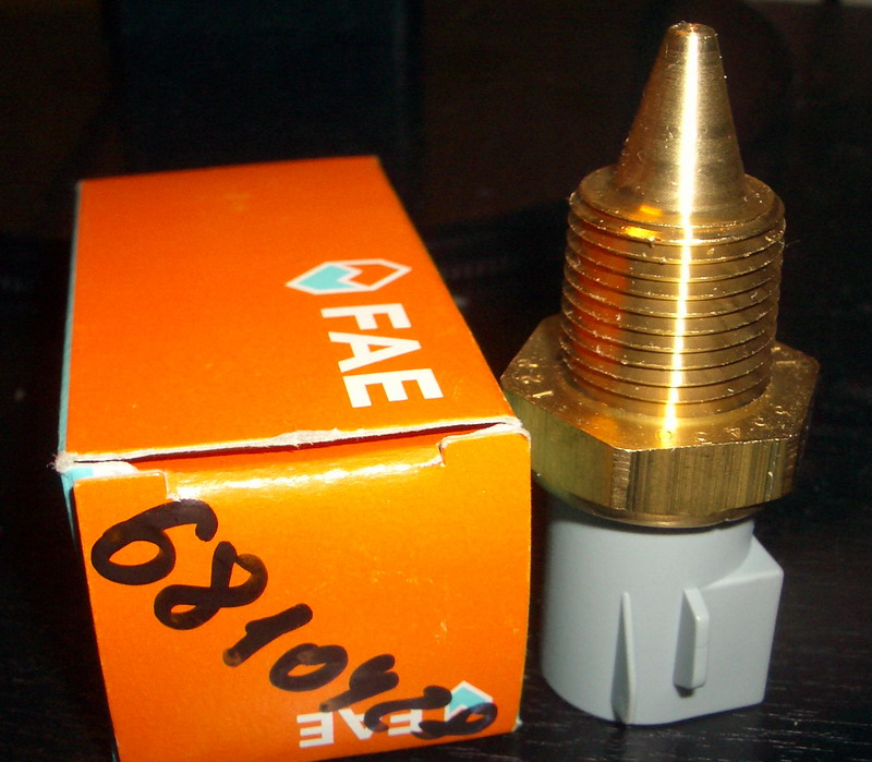

Седня купил сей датчик, на Сев.Маршале 800 руплей.
номер 6810428
http://www.elcats.ru/fullinfo.asp?flag= ... d=86D8C107
На выходных поменяю - отпишусь о результате.
IMGP2485.jpg [ 142.66 КБ | Просмотров: 15558 ]
