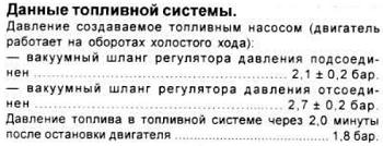

Как опеределить что умер бензонасос, или не создает достаточное давление???
И сколько он должен давать на вход топливного фильтра??
Eskord 1.6 EFi LJF 103л.с. хэтчбек 5 дв. 91г.в.

У тебя скорей всего не EFI а SEFI
для SEFI:
давл топлива.JPG [ 16.3 КБ | Просмотров: 31832 ]

О Спасибо!!! Кстати EFi так везде написанно и даже на самом инжекторе.

Для EFI давление по мануалу 3 атм!
