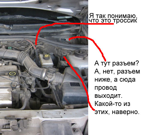

Фотка я так понимаю ЭТА. В тот раз не нашел такого разъема, может это сфотографированно снизу? Со стороны поддона? Завтра посмотрю еще раз.
И ещё. Я не понял что значит "не полностью" во фразе "разъеденив(не полностью) его разъём". Ну, с физической точки зрения.
ESCORT 1,6i 16V ZETK-E L1H 1997 ZELENY'Y

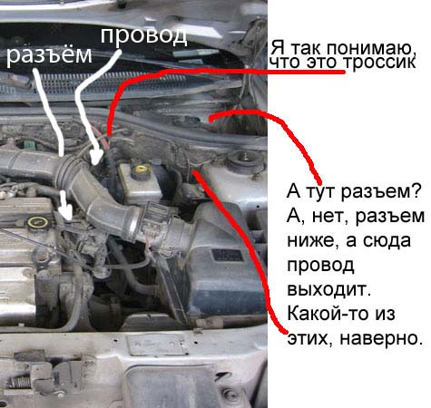

СообщениеДобавлено: Чт фев 22, 2007 21:13
100g писал(а):
....может это сфотографированно снизу? Со стороны поддона?
нет . сфоткал сверху.Провод идёт от датчика вверх, и далее через перегородку(где моторчик стеклоочистителя)
100g писал(а):
....Я не понял что значит "не полностью" во фразе "разъеденив(не полностью) его разъём".
Я раздвинул фишки разьёма настолько, что б контакта не было. Но и грязь не попадала.

СообщениеДобавлено: Чт фев 22, 2007 22:05
Тросик спидометра указан верно.
А, провод и разъём надо искать в районе шлангов которые идут от мотора к печке:
Комментарий к файлу: расположение разъема датчика
датчик.jpg [ 67.39 КБ | Просмотров: 6435 ]
