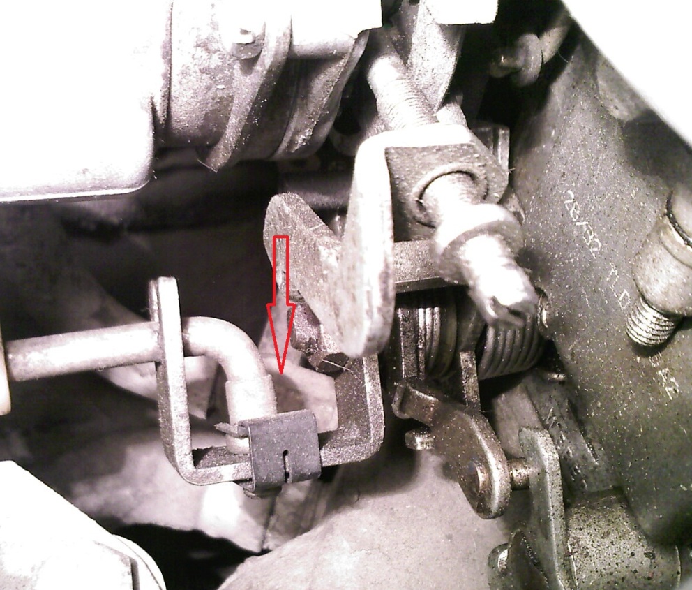

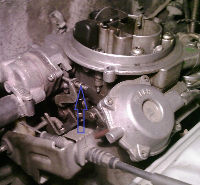

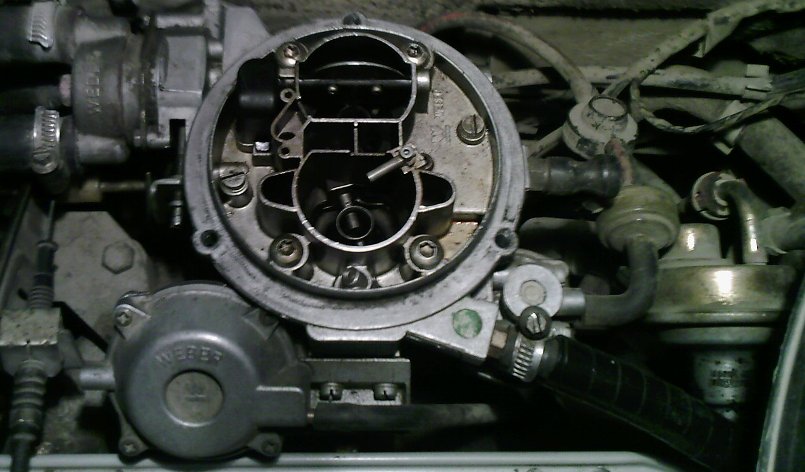

Вот, наконец добрался до карба :) Выкладываю фото:
1) Рычаг гашетки (синяя стрелка) давит на ступенчатую шайбу, и пока рычаг не оттянешь (аналогично нажатию педали газа), он не дает заслонке закрыться. Пружина чтоли слабая стала ::thinking::
2) Вопрос: место (обозначено красной стрелкой), как я понял впускной колектор, так вот, у меня из указаного места идут 2 трубки (одна толстая, вторая тоньше) и обе заглушены. Какую функцию они несут?? подскажите, люди добрые :roll:
3) Общий вид карба. Думаю все-таки с шаговым движком. Я прав?!
Сори за качество фото...телефон :-(

Шагового двигателя у тебя нет. Две резиновые трубки , одна тонкая , другая по толще стыкуются к корпусу воздушного фильтра, с низу. Там соответственно должны быть для этого две пластмассовые трубочки соответственного диаметра

Насколько я помню, там только один свободный штуцер имеется на воздухане и помоему для толстой подойдет. Все-таки не понятно какую роль они играют, и почему их заглушили... ::thinking::
Еще вопрос, если нет шагового, то и ДПДЗ нету?

И ДПДЗ нет.

Не знаю какую роль, но когда я снимаю корпус воздушного фильтра, отстыковав эти шланги, машину не заведешь, пока не заглушишь тоненький шланг

На впускном коллекторе имеется два штуцера -
1 - вентиляция картера на малых оборотах и хх (малая ветвь) Шланг от "грибка" на корпусе воздушного фильтра к штуцеру
2 - разряжение для привода диафрагмы на воздухозаборнике через термодатчик (красного цвета в корпусе воздушного фильтра)
На счет Гашетки и синей стрелки, и вообще про порядок заводки карбюратора без ШД с полуавтоматом - Нажимать на педаль газа обязательно!!!
Винт регулировки пусковых оборотов освобождает зубчатую шайбу и под действием упругости пружины воздушная заслонка перекрывает горловину карбюратора.
И первый и второй пункты ОБЯЗАТЕЛЬНО должны фунционировать.
а если обе трубки просто заглушены?? :shpion:
По поводу винта регулировки пусковых оборотов, я уже разобрался в механизме. Вот только вопрос еще один созрел, нажатие на педаль газа при холодном запуске еще чему-то способствует, помимо закрытия воздушной заслонки?!

А если они заглушены, то все - половина функций не работает, нет приемистости, нет ХХ, провалы, расход бензина в +
Помимо закрытия воздушной, открытие дроссельной - все.

ХХ - холостой ход? Есть. Приемистость - вроде бы тоже имеется, хотя может и слабовата, Провалов вроде не наблюдается, кушает конечно прилично... Вот еще после 80 км/ч где-то примерно разгон очень слабый... ::thinking:: :crowd:

Горячий воздух в карбюратор нужен для лучшего смесеобразования, предотвращения обледенения топлива.
