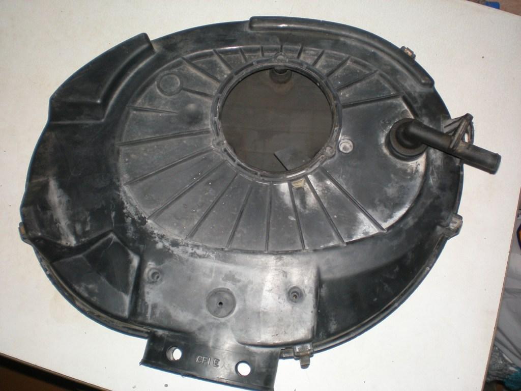

После промывки фильтра в крышке клапанной коробки (1,4 моно), всех шлангочек, относящихся к системе циркуляции картерных газов, холостые обороты двигателя возросли до 1200 об/мин. Сброс мозгов (2 раза) не привели к снижению оборотов... Цвет свечей - мокрый речной песок, расход пока не отслежен (проехал около 20 км). Коды ошибок до промывки показывали на лямбду (прошлым летом...). Завтра сниму заново коды. У кого есть какие идеи по поводу возросших оборотов и как их вернуть "взад"? Кстати, после промывки, пробку маслозаливную стало чувствительно присасывать (появилось разрежение), а до этого по морозам её тупо выстреливало на холодный двиг. Буду благодарен за идеи и советы!

СообщениеДобавлено: Вт июл 16, 2013 13:59
AlexR писал(а):
1.После промывки фильтра в крышке клапанной коробки (1,4 моно), всех шлангочек, относящихся к системе циркуляции картерных газов, холостые обороты двигателя возросли до 1200 об/мин. Сброс мозгов (2 раза) не привели к снижению оборотов...
2. Цвет свечей - мокрый речной песок, расход пока не отслежен (проехал около 20 км). Коды ошибок до промывки показывали на лямбду (прошлым летом...). Завтра сниму заново коды. У кого есть какие идеи по поводу возросших оборотов и как их вернуть "взад"?
3.Кстати, после промывки, пробку маслозаливную стало чувствительно присасывать (появилось разрежение), а до этого по морозам её тупо выстреливало на холодный двиг. Буду благодарен за идеи и советы!
1. Подсоса воздуха нигде не образовалось?
2. Походу обедненная смесь - еще один балл в сторону подсоса.
3. Выстреливающая маслопробка - забит шланг(маслоотбойник) вентиляции картерных газов. Разряжения быть не должно.
СообщениеДобавлено: Вт июл 16, 2013 20:18
Сообщения: 319
svyatoslav писал(а):
AlexR , a вы на 100% уверены что тахометр показывает правильно? Я бы перед тем, как что-то делать снял коды ошибок, не только при просто включенном зажигании, но и на холостом ходу. На ХХ двигатель тестируется в том числе и на достижение минимальных и максимальных оборотов и в случае неполадки выдеётся ошибка 46 (Клапан управления холостым ходом или его цепь - не достигаются максимальные обороты) или или 47 (Клапан управления холостым ходом или его цепь - не достигаются минимальные обороты). На моно подразумевается не клапан ХХ, которого нет, а шаговый электромотор привода дроссельной заслонки. В небольших пределах обороты можно регулировать винтом рычага дроссельной заслонки.
Кстати, уже задумывался и сам о регулировке винтом, в который упирается шток шагового двигателя. До капитальной промывки крышки клапанов на впрыске стоял воздухан "колхоз-сервис" и обороты были 950-1000 на прогретую (и зимой, и летом). Воздухан предхозы вставили, который подошел (на моно). В нем не было системы шлангочек: сапун крышки-тройник в воздухане-впускной коллектор. Сапун был тупо подключен в корпус воздухана и масла собиралось на фильтре ... можете догадаться. Трубка во впускной коллектор была заглушена! После установки положенного корпуса и подключения всех трубок еще пытался выставить на ДПДЗ положенные 0,5-0,7 (ссылку на форуме быстро не нашел...). На моем моно было 0,96 В! Хотя http://euro-escort.narod.ru/tps.htm указано, что это пределах нормы. Вернул положение ДПДЗ назад (как было). Обороты - также 1200. Еще был обрыв в нагреве лямбды (около 5 см от самой лямбды, восстановил). Ошибки пока не снял (другие вещи навалились...). Сниму - отпишусь!

СообщениеДобавлено: Ср июл 17, 2013 1:15
AlexR писал(а):
1.Кстати, уже задумывался и сам о регулировке винтом, в который упирается шток шагового двигателя.
2.Трубка во впускной коллектор была заглушена!
1.Если он под заводской пломбой, то лучше его не трогать.
2.Я так понимаю, ниже ДЗ? Тогда вот вам дополнительный воздух.
СообщениеДобавлено: Ср июл 17, 2013 1:41
Сообщения: 319
1. Пломбы нет.
2. Да, ниже дросселя. Но эта трубка и должна брать воздух из тонкого отвода под воздуханом (см. на фото этот отвод перпендикулярен основному - более тостому).

СообщениеДобавлено: Ср июл 17, 2013 2:26
AlexR писал(а):
1. Пломбы нет.
1. Тогда дерзай, обороты накручены предхозом.
2. А я про что? Сам же пишешь, трубка была заглушена. Да знаю, для чего эта трубочка - достаточно посмотреть мои данные авто в подписи).
