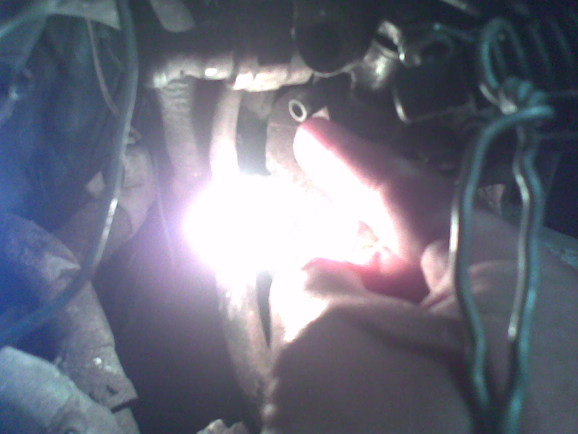

дабы не подить темы кто знает 1) где на карбюраторе motorcraft VV обратка и есть ли она вообще ,на фотографии это она или нет, если нет то что это (указиваю пальцем на неё) 2) на прогревани плавали обороты от 800 до 1000 , прогрелся обороты остались на 1000 немного качались + -, после прогрева винт оборотов выкрутил геть обороты как были 1000 + - так и остались как бороться че делать . советы типа слить карб оставлять в другом месте

Когда фоткаешь лампу надо держать за объективом, а не перед. По рис. ничего не видно.
1) У меня обратка - это пластмасовый тройник, расположен перед входным штуцером карбюратора. Да ее легко найти по шлангам. Начинаешь от подачи в карбюратор и там где есть разветвление там и будет обратка.
2) верный признак неучтенного подсоса воздуха. Проверь все воздушные патрубки, идущие во впускной коллектор методом открыл-заглушил. Если ничего не найдешь, значит прокладки в карбе и соединения карба с впускным коллектором.
Как проверить CSCS я писал выше.
ЗЫ: Разобрался я немного в рисунке. Тот штуцер точно не обратка, обратка находится вне карба. Это похоже на штуцер управления эконометром или экономайзером не знаю как называется. Это две лампочки вверху спидометра: желтая и красная. Загораются когда движок работает внатяжку, т.е. недостаточное разряжение во впускном коллекторе. То есть к этой хрени подключатся трубка, которая меряет разряжение во впускном коллекторе и отображает через эти лампочки. Вот и причина неучтенного подсоса воздуха.

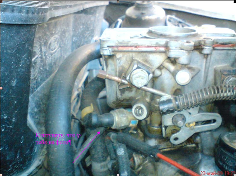

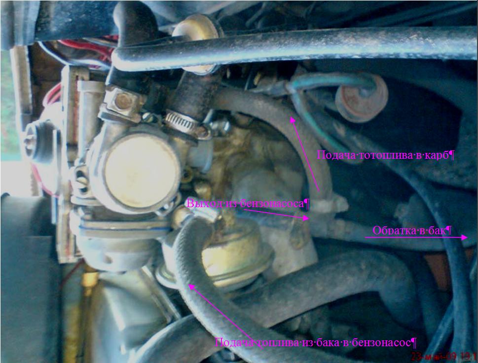

Вот, подача топлива и обратка
Комментарий к файлу: Подача топлива и обратка
FordVV_1.jpg [89.69 КБ]

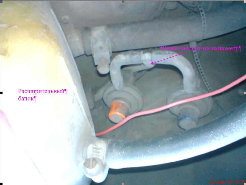

Воздушный шланг от эконометра к штуцеру, про который ты спрашивал
Комментарий к файлу: Подключение эконометра
FordVV_2.jpg [ 97.81 КБ | Просмотров: 6288 ]
СообщениеДобавлено: Вс май 24, 2009 0:34
Сообщения: 753
Откуда: г. Донецк
Этот же шланг подсоединяется к тройнику эконометра
Комментарий к файлу: Эконометр
FordVV_3.jpg [60.6 КБ]

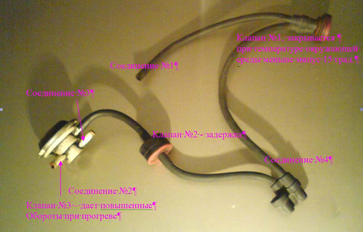

Так, это демонтировання система CSCS. У меня она не рабочая, я заменил на девайс, который рисовал выше. Соединение №3 идет к впускному колектору (толстая трубка). Соединение №2 идет к тройнику (нижний стуцер) вентиляции картерных газов на воздушном фильтре. Соединение №1 - к впускному коллектору (тонкая трубка). Соединение № 4 - к трехходовому температурному клапану ОЖ, находится слева от карба, если смотреть в лоб машины.
Комментарий к файлу: Система CSCS
FordVV_4.jpg [80.94 КБ]
