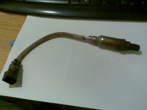

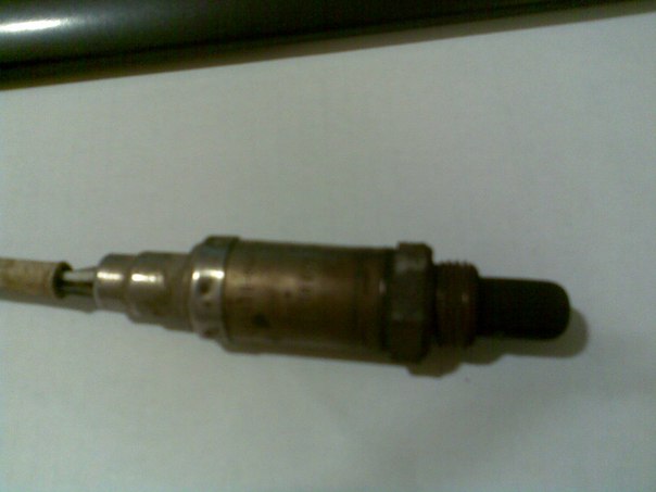

а я вот свою выкрутил, как думаете, на мусорку? 0258003392 (самая первая походу)
так как с момента покупки не нравится расход (12 по городу, трасса около 10-8)компрессия 10, езда спокойная, иногда поднажму на старте до 3-3.5к, менял топливный фильтр, бензонасос, сеточка чистая, + ошибка173. еще жена говорит пару минут постою уже вонь во дворе (а может все надуманно :)) )

;) Работа ДК по внешнему виду не индетефицируется... бывало ужасно засранные после отмачивания начинали работать...

Dorien , звони расскажу-померяем. Здесь (спасибо большое!!!) уже научили! Прочел всю тему.
