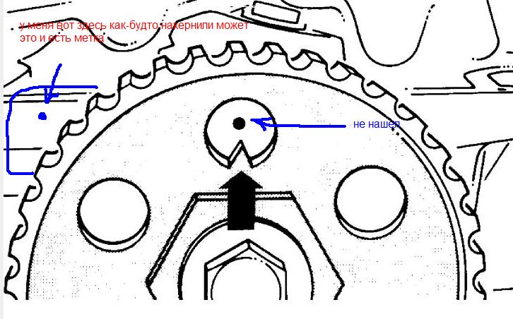

Дым сначала был такой прям черный потом убавил как ты говорил качество(до этого свечи были засратые до ужасти)сейчас дым белый а вчера свечи посмотрел они децл в нагаре(сам проводник)а на резьбе мокрые и черные.Я вот думаю может двигло у меня не 1,6 просто со старым карбом как бы хреново он не работал свечи были в поряде полном такие огневые может там жиклеры стоят меньше чем на ДААЗ но и тянул он со старым все-таки получше.И еще момент посмотри на рисунок

Женя,масло на резьбе-это маслосъёмные колпачки.Проследи цепочку,голову ремонтировал?После этого пошли проблемы.Забеё на метки.Звезду распреда поставь как на рисунке и колено так же,и у тебя будет верхняя мёртвая точка.Зафиксируй всё это и накидывай ремень.А потом трамлёр на место вернёшь,модулем к верху.Думаю проблемы исчезнут.А втулки я не менял ни разу.
То что там тебе накернили,я не знаю,сделай по центру,как положено.

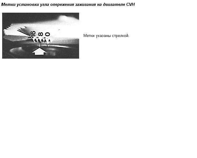

СообщениеДобавлено: Сб ноя 25, 2006 15:46
Метки колена
metki.JPG [ 16.4 КБ | Просмотров: 2966 ]
