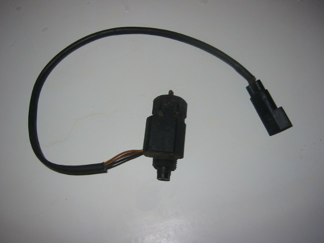

Сегодня поменял этот злополучный датчик скорости.
Почти месяц ездил без него. И уже привык. Без него, даже больше нравится : можно движком лучше притормаживать.
Сейчас с исправным датчиком , при движении на 40 км/ч холостой ход вырос с 880 до 980 об/мин.
Т.е. датчик, при движении накатом, прибавляет около 100 об/мин.
Вот фотка неисправного датчика:
Комментарий к файлу: Неисправный датчик.
датчик скорости..JPG [ 47.94 КБ | Просмотров: 6446 ]
Михаил, а сколько датчик стоит ? если не сикрет. У меня таже проблемма только когда едишь на нетрале обороты падают до 500, остановился 800 оборотов. Думаю тоже заменить, мож поможет или датчик ХХ мозги компостирует.

P444ZNQ писал(а):
.... а сколько датчик стоит ? если не сикрет....
Не секрет. Дорогой, зараза...- 4200 руб. Оригинал от Форда.
Причём, тот ,что должен стоять по VIN ,был ,но не подошёл. Пришлось заказывать у фордовцев другой.
...такая история...
