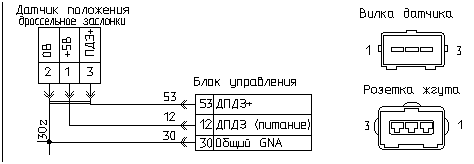

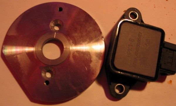

Вот уж, поистине говорят - дурная голова рукам покоя не даёт. Давно, я хотел, поставить себе, дпдз от волги. Но, останавливала лишь моя лень и желание сделать, что-то универсальное. В итоге, путём замеров и размышлений, вышел фланец, показанный на второй картинке.
А дальше, я зашёл в тупик. Так, я толком и не понял, какой провод куда запаивать.
Если верить распиновке волговского дпдз, показанной на первой картинке, то в этой теме ошибка: http://pokatili.ru/forum/ftopic3823.php

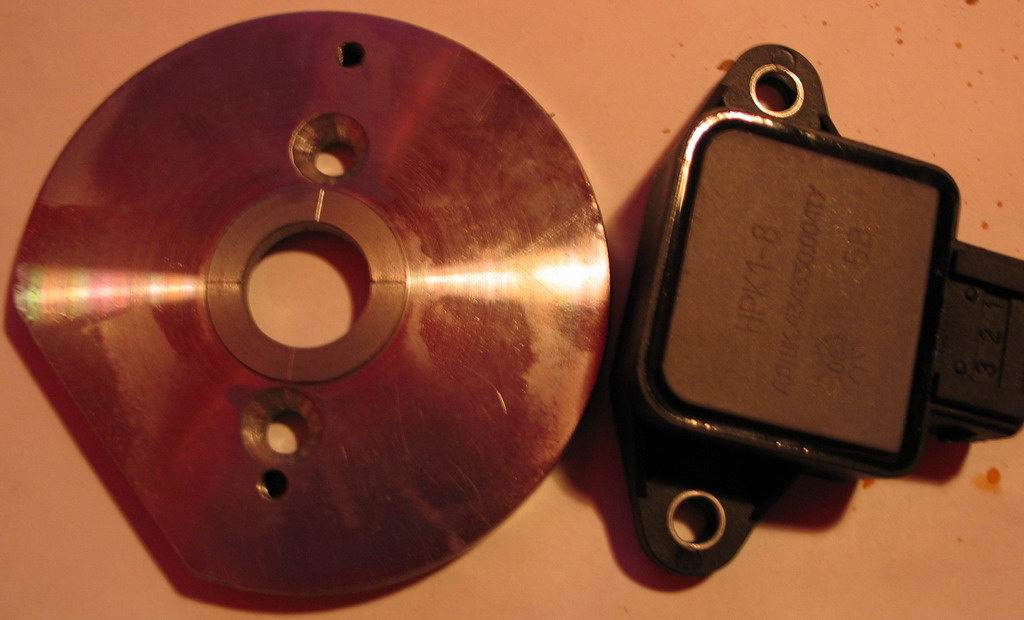

И получается, что переходник надо паять так, как показано на 3й картинке. Или я всё-таки не прав? Может у волги дпдз в обратную сторону крутится. У меня её не было. :)
Очень хотелось бы получить ответ на мою дилемму, ибо уже очень хочется инсталлировать сей девайс в свою машину, а с электроникой шутить не хочется.
p.s. огромное спасибо за помощь!!!
