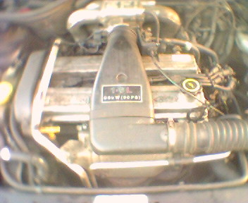

Ездил сегодня на диагностику. Мучали мою машинку 3 часа. Проверили всё. Компрессия 13_12.5_13_13 в норме. Провода хорошие,а свечи, те что NGK, сказали выбросить в помойку :twisted: , старый Motorcraft с пробегом 60 т.км и то лучше (свечи не холодные и не горячие,а те что по каталогу для моего двигателя), но всё равно сказали купить новые.
Проверили лямбду, всё как часики, показавает квадратную синусоиду. Подсоса воздуха нет, ДМРВ работает нормально, только помыть посоветовали.
Первый вердикт - модуль зажигания. На холостых искру нормальную даёт, а как обороты побольше, заливает 2 свечки (вторую и третью).
В окончание скажу, что на холостых СО-0,02 / СО2-13,2 / СН-260.
Попробовал обзванить магазины и разборки в поисках модуля.
Цены очень разные, от 70$ до 5000 рублей за новый модуль и 2000 рублей за б/у (огромный выбор)
Куплю модуль, а свечи теперь из Чушки привезу, отпишусь......
