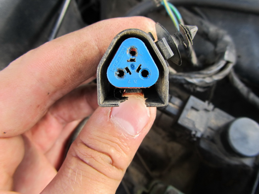

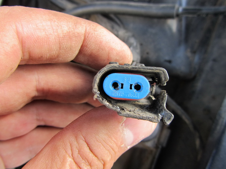

Нашел два разъема, один трехконтактный, я так понимаю это диагностический, и второй двухконтактный, видимо это и есть разъем октан-корректора, оба разъема закрыты заглушками. Двухкантактный почему-то слегка был оплавлен, чтобы разобрать пришлось повозиться. Так все же, чтобы ездить на 95 бензине, нужно ставить в этот разъем перемычку или наоборот, ее там не должно быть, а ставится она на 92-й?

Судя по тому, что была заглушка, перемычка ставится на 95-й. Здесь на форуме было что-то об этом, порпробуйте поиском. Там, насколько я понял, перемычка должна быть что-то вроде резистора.
Посмотрите тут, даже схема есть. viewtopic.php?f=130&t=34699&p=426556&hilit=%D0%BE%D0%BA%D1%82%D0%B0%D0%BD+%D0%BA%D0%BE%D1%80%D1%80%D0%B5%D0%BA%D1%82%D0%BE%D1%80#p426557

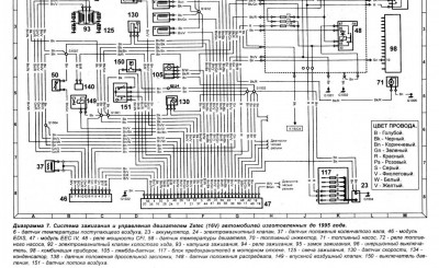

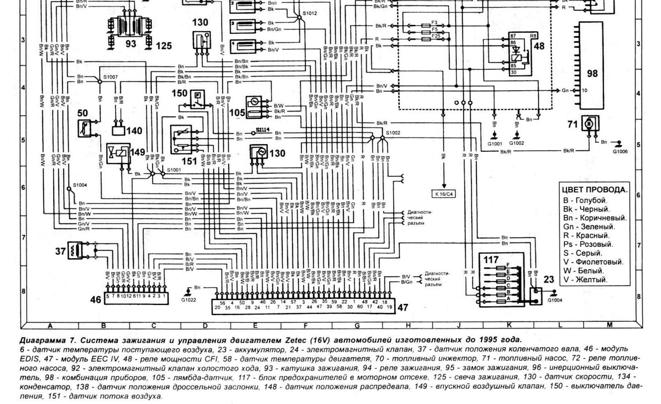

Вот блин, а у меня совсем другая схема. К тому же нашел тут несколько тем по поводу октан-корректора, так народ пишет, что разъем трехконтактный должен быть, а по вашей ссылки пишут, что может быть как трех так и двухконтактный, в общем запутался совсем, интересно какой из них у меня? Во всяком случае под капотом своего эскорта я больше трехконтактного разъема не нашел. Кстати, посоветуйте хорошую книгу по эскортам, а то смотрю у меня схема с Вашей не совпадает, а предхоз подарил мне при продаже машины книгу в бумажном варианте, так там схема не с моей не с вашей не совпадает, какой то разброд полный.

Эта схема не Ваша, я ее просто как пример привел. Нормальные схемы есть тут
Во всяком случае, у меня совпадают. У Вас должны быть схемы до 95-го г.

Поправлю чутка - нормальные схемы без ошибок только в ТИСе.
У Хайнеса и др. их есть, и ТУТ в данном случае не исключение.
Большое спасибо за ссылку, уже все нужные схемы сохранил :) , вот только октан-корректор на своей схеме так и не нашел, оба разъема - и трех и двухконтактный обозначены как диагностические, есть правда еще один двухконтактный, один из его проводов идет на 48 вывод ЭБУ, но он вообще ни как не подписан :-(

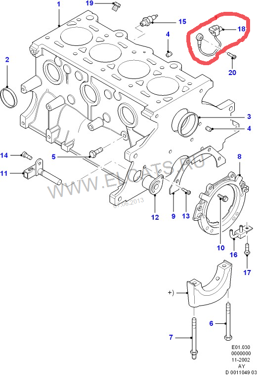

Нет у меня там никаких разъемов :-( , все перерыл, нашел один свободный провод, но он идет в общем жгуте с проводами, идущими на датчик в бочке тормозной жидкости, сомневаюсь что это провод октан-корректора. К тому же, просматривая схему двигателя на ELCATS.ru, заметил интересную, вещь, на двигателе установлен датчик детонации (на рисунке выделен красным), тогда напрашивается вопрос, а нафига там октан-корректор с проводками, думаю, что угол опережения зажигания должны в этом случае устанавливать мозги автоматом. Или я не прав?
