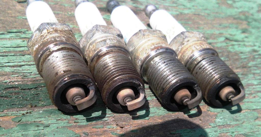

СообщениеДобавлено: Сб апр 25, 2015 22:55
Зарегистрирован: Вс июл 21, 2013 1:43
Сообщения: 22
Откуда: Днепропетровск
еще через неделю посмотрел на свечи
Вложение:
CAM00045.jpg [ 107.54 КБ | Просмотров: 13270 ]
Почистил выставил зазор 08
Дым из выхлопной не валит, но плавают холостые обороты и в чем прикол хз, кто знает подскажите.
