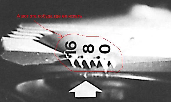

Слухай Олег точно!Я метку на ентой шестерне поставил а про распред забыл!НО я че-то посмотрел эти метки там не видно где их искать-то крыло мешается!И еще момент,ента метка должна быть на нуле по моему,или я ошибаюсь?

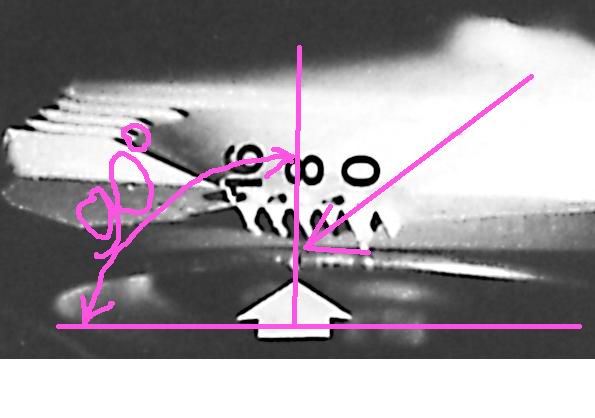

Женька,эти метки стоят накожухе ремня.Забей.я вообще без кожуха езжу.Ставишь метку на глаз,вот как на этой фотке и на звезде так же .У тебя же электронное зажигание-остальное трамблёром на ощуп ,как я уже писал.И тогда авто побежит шустро.Только шланги все по местам правильно поставь.Можешь купить блок обогрева к этому карбу(стоит копейки) и подсоединить его к шлангу печки -по морозам будет лучше мотр работать.

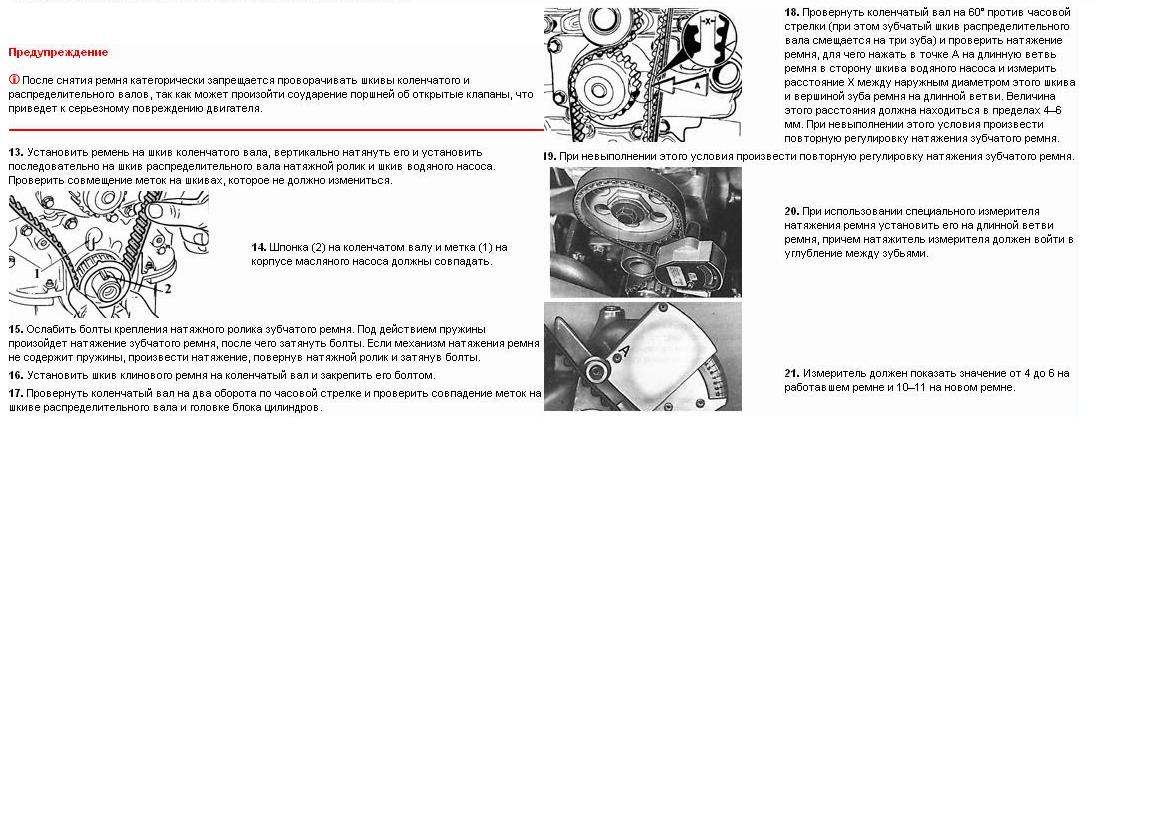

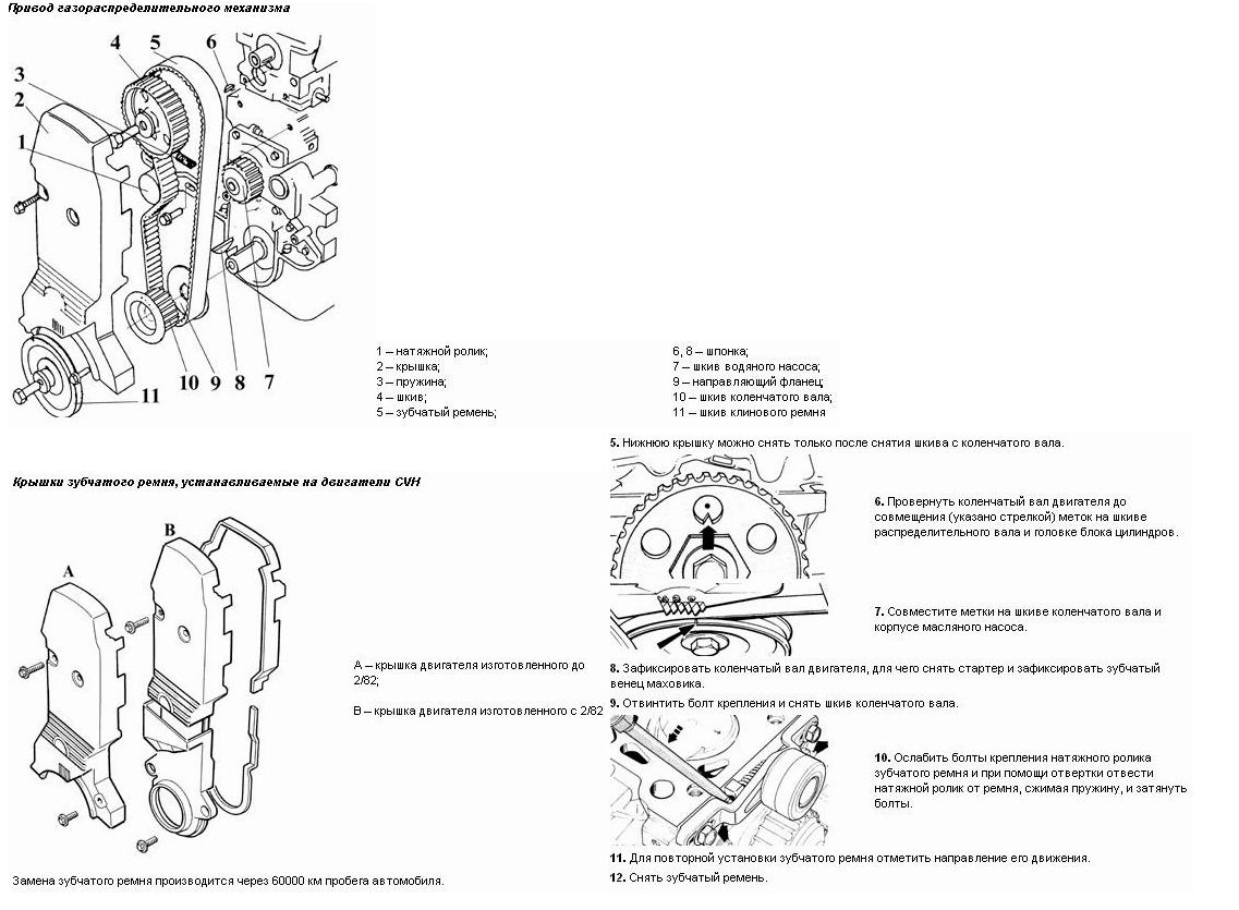

Может это сгодится?
001.JPG [128.35 КБ]
СообщениеДобавлено: Чт ноя 09, 2006 1:52
смотри дальше
002.JPG [134.06 КБ]

Не думал,что это проблема.Саня.электронный мануал тут кто-то на форуме выкидывал,я и скачал.Пошукай поиском.Он упакован в 3 части,качается легко.
СообщениеДобавлено: Чт ноя 09, 2006 21:30
Да... Такой мануал рулит ! Имеется ссылка на него. Но скачать через модем по дайалапу, наверно, долго или невозможно.
