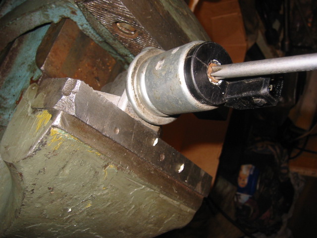

Если снять ножом белую краску(она,типа герметика), то под ним есть регулировочный винт.:!:
Что он регулирует? Обороты? А, может СО/СН ?
Пробовал его вращать - конус клапана не смещается. Регулировочный винт нажимает на какой-то тонкий шток по центру.
(интересно, попробовать на ходу)

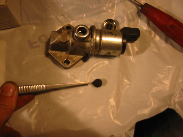

Под крышечкой сверху, есть маленький войлочный фильтр:

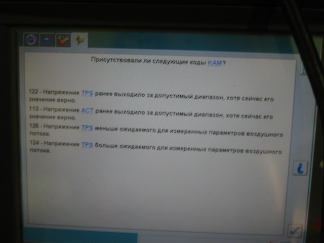

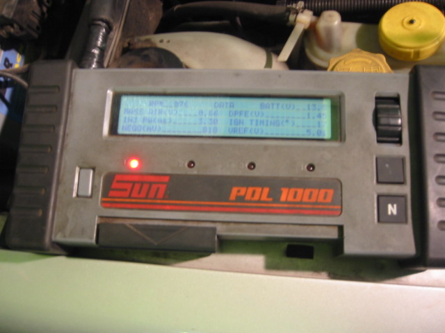

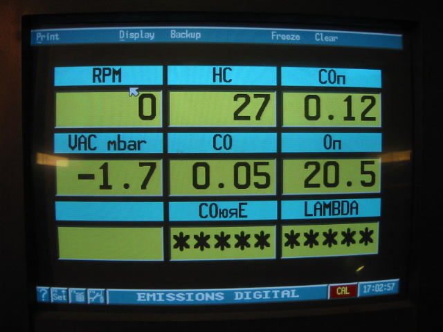

Был на компьютерной диагностике.
Подсоединяли 2 прибора и 1 стенд:
Комментарий к файлу: Проверка СУД (система упр.двиг.)
IMG_0880.JPG [ 73.85 КБ | Просмотров: 7729 ]
Комментарий к файлу: Проверка зажигания и выхлопа.
И ещё чего-то :
IMG_0885.JPG [ 87.71 КБ | Просмотров: 7730 ]
Последний раз редактировалось Mishal Пт ноя 10, 2006 21:24, всего редактировалось 1 раз.
СообщениеДобавлено: Пт ноя 10, 2006 21:01
Нашли несколько ошибок, не связанных с ХХ.
- немного не то показывает датчик расхода воздуха( что-то с напряжением) Был снят, осмотрен и поставлен на место.
- в памяти осталось отключение датчика температуры воздуха.(это я эксперементировал...при работающем моторе. Нельзя, однако ! :oops: )
- ещё чего-то несущественное...

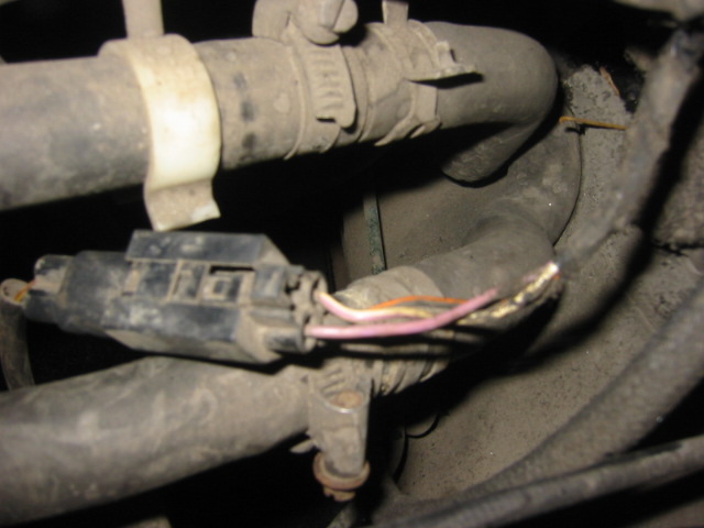

Вообщем, мастер(видимо,опытный дядечка, лет 50-ти) сказал, что проблема с ХХ в моём случае из-за ДАТЧИКА СКОРОСТИ. Он , видимо даёт какие-то рваные импульсы, и мозг воспринимает 1 импульс как несколько, и выдаёт на клапан ХХ неправильные данные.
Короче - он просто отключил датчик скорости(как советовал serggio на стр.1) , разъеденив(не полностью) его разъём.
Как он потом, в беседе мне сказал, что этот датчик скорости нужен только для того , что б давать мозгу инфу о движении авто, для того, что б задерживать обороты при сбросе газа, тем самым облегчать процесс переключения скоростей КПП .
По дороге обратно никаких глюков небыло.(мне дали 20 дней на проверку. Если, что - будут искать причину дальше)
Даже, стало немного удобней в городском режиме и пробках: мотор притормаживает при сбросе газа. Приходится реже тормозить и выжимать сцепление.
Вообщем вывод - разъединять разъём датчика скорости.
Комментарий к файлу: Разъём датчика скорости.
(раздвинут, что б небыло контакта)
IMG_0897.JPG [ 75.91 КБ | Просмотров: 7869 ]
