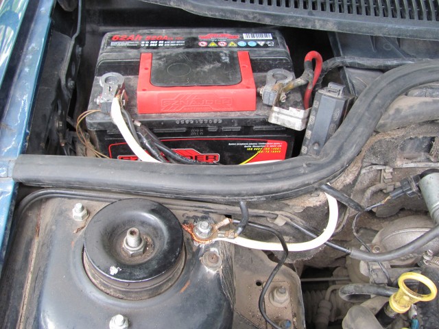

Начитался про Мозговедовы массы и пошел проверил с учетом сопрот. тестера: на движек 0,1ом, на кузов 3 ома, открутил массу от правого стакана (шуруп), на кузов получил 11 ом, 2 провода коричневых из общего жгута возле аккума были на кузов, кинул их на клемму, кинул дополнительно провод 0,7 см от клеммы на кузов, теперь везде 0,1-0,3 ома, завел, обучил, поехал...
Вроде ниче так, пару км, потом 2-я передача 1000 об. по прямой, дернулась, потом еще пару раз... Завтра достану ЭБУ,Омы на кузов померяю.

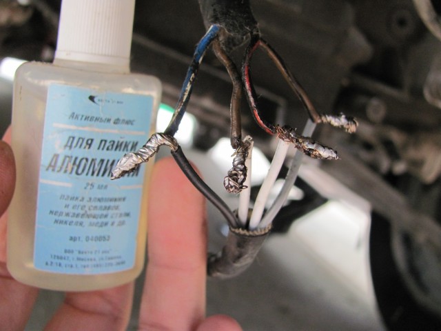

Вот это не правильно, сигнал с ДК в мВ... а ежели учесть, что провода стальные... короче - паять надобно!

Есть флюс, аллюминий, цинк, сталь, медь паяет! Завтра спаяю, спасибо!

Провода лямбды спаялись отлично, 46 и 9 пин имели нулевое сопротивление, но после включения зажигания давали 10 ом :?: . Спаял их вместе и с проводом, кинул рядом на кузов, получил 3 ома. За вечер был один толчек, но мягкий. Также отсоединил октан-корректор от массы, езжу на 92. У Courage ничего полезного для себя не вычитал

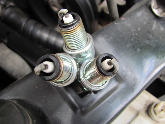

Свечки NGK еще тыщи не отходили, правда зазор 1,1. Что скажете про свечки??? Кстати сегодня 30 км пока тьху-тьху :la-la:

смесь бедная нету коричневого загара на изоляторах. м.б. лямбда или криво работает или дохлая или проблема отсутствия массы или всетаки неправильно была подключена или все таки неучтенный воздух или ..... если смесь нормальная то за сотку км загар коричневый появляется

СообщениеДобавлено: Вс июл 01, 2012 18:38
Victor ORION-88 писал(а):
смесь бедная нету коричневого загара на изоляторах...
+1 ...очень бедная...
