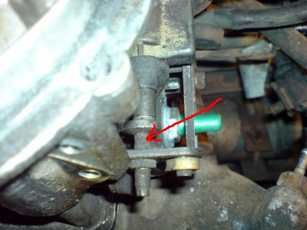

Ошибки не снимал, так-как у нас этим никто не хочет заниматся (на СТО как услышат что Форд моноинжектор, так жахаются как от прокаженного), а у самого немного руки не оттуда для такого рода занятий. Могу только чтото открутить, прикрутить. Но сегодня ездил, и на непрогретом движке не замечал провалы, только если очень резко нажать на газ (при старте с места), а так пока все нормально. Да, и еще подкрутил болт регулировки ХХ, который упирается в датчик ХХ (шаговый), он у меня был выкручен до конца, а я его закрутил до половины так как видел на других Фордах (там он отрегулирован с завода и закупорен), на моем его уже ктото розпаковал и скрутил. Не знаю может ли он влиять на провалы? Пока ездой доволен, дай Бог чтобы так и ездил мой "Дракон" как сегодня. Если что, отпишусь.
