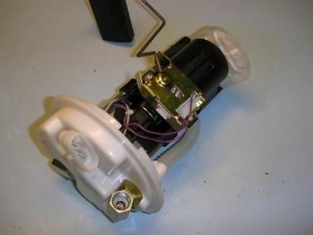

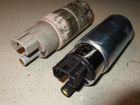

СообщениеДобавлено: Пн ноя 24, 2008 3:06
Воопчем, потратив времени на посещение аффтомагазинов, приобрел сёдня сей девайс, по именованию электрический бензонасос. Взял от инжекторной 8-ки, Бошевский(0 580 454 035), всё в сборе, за 1900рбл. Бензонасосы один в один, даже разъёмы совпадают. Были варианты в рассыпуху. Не понравились. Кетай но нейм - за 800рбл, Герцог за 1100рбл, Бош :shock: (от него толька коробка напоминала Бош) за 1600рбл, GM-овский за 2100рбл(этот по габаритам и разъёму вообще не подходит). Был Бошевский в сборе от 10-ки - но ценник 3100рбл. Бензонасос один в один как и на 8-ке. Да, дорогая машинка 10-ка... :?

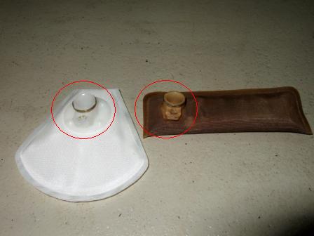

Но вот какая засада. Моя сетка протерлась до дырки. Предхоз ползал на пузе и чуть вогнул бак. Ставить нельзя, внутри сетки всякой срани, ничем не мог вычистить, видать от этого и помер бензонасос, хлебнув водички через неё. Такую же у нас не найду стопудово. А у сетки с Бошевского бензонасоса поворот не в ту сторону, упирается в пластиковый стакан в баке. Да к тому же она ещё выше.
Мысли такие:
1. Сделать рез болгарином(см.фото), укоротить трубку на разницу в высоте сеток.
2. Развернуть нижнюю часть трубки вокруг оси на необходимый угол, чтобы вошла сетка.
3. Надеть трубку большего диаметра и опаять.
4. Закрепить бензонасос на трубке хомутом(т.к. в распорку он уже стоять не будет)
Больше ничего в голову не приходит.
Есть ещё идеи?
Да и ещё...возвращаясь к сабжу поста. Оттер окислы с корпуса родного бензонасоса, и вот какие цифири и буковы открылись моему взору:
F4RUA3A
120 194
03 EFI 10
Сдаётся мне, менял предхоз насосик. Были ранее такие мысли - трубки на баке не так проложены. И ничего, 6 лет уже только я откатался, CFI очень даже доволен был... :D
Комментарий к файлу: Бензонасос от 8-ки
PB234895.JPG [ 16.32 КБ | Просмотров: 9837 ]
Комментарий к файлу: Слева - приспособа сделанная на коленке, которой открывал крепёжное кольцо
PB224894.JPG [ 19.77 КБ | Просмотров: 9837 ]
СообщениеДобавлено: Пн ноя 24, 2008 3:07
Сообщения: 2191
у мну досих пор на EFI от КЕ -джетроника работает и ни чее нормально , регулятор должен лишку сбросить
ЗЫ на CFI не пробовал не судьба видать

СообщениеДобавлено: Пн ноя 24, 2008 4:04
Специалист отдела РЭА
Сообщения: 1147
Откуда: Tallinn, EST
Костя,
лежит у меня "в сборе" рабоч насос от CVH 1.4 CFi 92 года выпуска.
Если тебе это как-то поможет то счас пофоткаю,
завтра утром выложу (шнурок на работе остался).
Собсно на насосе:
FORD 9207292
E9RF -9350- BB
45LPH 110KPA (<-давление и литраж в час!?)
На крышке :
CFI
92 09 11
91AB 9H307 BF
(с удовольствием, кста, поменял бы на комплект от CVH 1.6 EFi =)
ЗЫ если будешь резать и паять\опаивать трубки то я б использовал
только высокотемпературный припой под горелку
(он механически и вибро стоек)
СообщениеДобавлено: Пн ноя 24, 2008 20:54
Сообщения: 4139
Откуда: Великий Новогород
Так а если трубку то просто выгнуть как нужно (возможно, предварительно нагрев или применив спецприспособы,чтоы сечение не уменьшилось)?
СообщениеДобавлено: Пн ноя 24, 2008 23:15
Колдовал я сегодня с трубкой. Опорная площадка(внизу на трубке) бензонасоса вроде выгибается на нужный мне угол. Но по высоте новая сетка не подходит - упирается в дно стакана в баке. Уменьшать высоту трубки придётся по-любому.
2 Nik:
Высокотемпературный - это желтого цвета?
Комментарий к файлу: Размеры один в один.
DSCF4348.jpg [ 22.91 КБ | Просмотров: 9416 ]
Комментарий к файлу: Сетка справа - родная(правда и так по цвету понятно). Расположение формы сеток - посадочные отвестия ориентированы.
DSCF4349.jpg [ 16.54 КБ | Просмотров: 9416 ]
