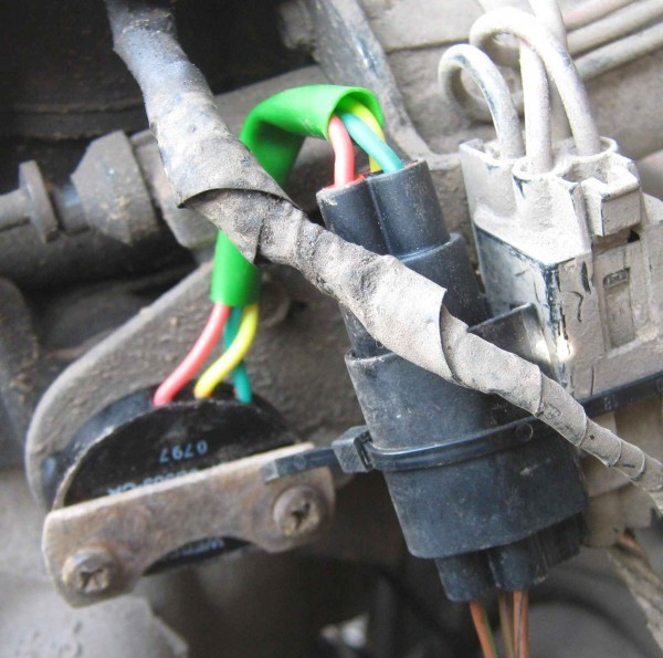

А ДПДЗ у тебя такой как черный на фотке по ссылке?
Да да он самый!
Провода соответствуют как на фотке?(до разъёма и после)
t_new_tps_installed_196.jpg [ 85.04 КБ | Просмотров: 4131 ]
СообщениеДобавлено: Сб янв 16, 2010 17:39
Зарегистрирован: Ср авг 12, 2009 13:53
Сообщения: 29
Даже теперь и не знаю хорошо это или плохо, но у меня всё как у тебя на фотке до разъёма и после.
