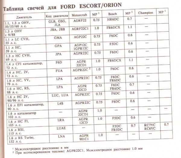

bossak писал(а):
Не материте сильно, но хочу спросить какие именно моторкрафт нужны для двигателя 1,4 моно 71 л.с. SOHC 8V (F6G).
- свечи зажигания.jpg [ 83.07 КБ | Просмотров: 7198 ]

Нет нашел я моторкрафт на свой Орион. Купил Денсо с зазором 1.1 мм., а на мой двиг. нужно 1.0 мм. , так вот хочу спросить, эти 0.1мм. повлияют както на роботу движка??? ::thinking::

bossak Не повлияют. Для успокоения можешь по щупу подкорректировать. А вот калильное число куда важнее зазора, заменители в первую очередь по нему выбирать надо.

Bryking писал(а):
Хороший скрин! Думаю его стоит в факи добавить! :)
правда единственное что огорчает - то что оригинала мотокрафта не нашел. :-(
