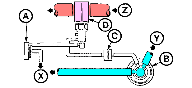

извините если обсуждалось,ткните тогда лбом где:
промыл карб, подключил родной CSCS, хх плавают раз в 20 секунд с 800 примерно до 400, глушил CSCS, - все тоже самое. Диафрагмы все целые. На холодную обороты не плавают,выкрутил немного качество - плавать стало меньше( с 800 примерно до 650-700).Двигатель новый.
В чем может быть дело?
Может ли быть причина в клапане отсечки топлива(эл-магн)?
Каким образом можно проверить/продиагностировать работоспособность клапанов системы CSCS:температуры тосола,температуры окр среды,подачи воздуча,задержки? (имеется 4 клапана темп тосола)
возможно я неправильно затыкал систему CSCS,т.к. обороты плавать начинают как немного прогреется
Проблема на втором эскорте,на нем также видно что клапан температуры тосола менялся,т.к. в коллекторе заглушен и врезан второй в патрубок. Менялся 100% зарубежом.

От круглого управляющего клапана CSCS один толстый вакуумный шланг непосредственно соединен со впускным коллектором, второй тонкий управляющий вакуумный шланг соединен с впускным коллектором через пятерник или шестерник. Толстый надо глушить полностью, а в управляющем надо оставить отверстие гдето 1мм диаметром.

идею понял,попробую реализовать,смущает только то что по твоим словам у упр клапана 2 соединения с впускн коллектором,а на этой схеме не так,схема неправа?
экономайзеры у меня подключены через второй вывод штуцера впускного коллектора,шестерника нет,есть четверник,у которого 1 отв заглушено,на остальных:упр клапан,клапан температуры воздуха и вход в штуцер впускн коллектора
Комментарий к файлу: А - термоклапан холодного воздуха, В - регулятор обеднения, С - задержка, D - термоклапан горячего антифриза. X - вход в вакуумный коллектор двигателя, Y - чистый воздух из фильтра, Z - антифриз из системы охлаждения. Красным цветом показан поток антифриз
carb_vv_poorer.gif [ 7.57 КБ | Просмотров: 5372 ]

просто дело в том что система изначально была подключена как попала и без управляющего клапана,подключал все по этой схеме

Управляющее разряжение к круглому клапану B подается через клапаны А, D и задержку С. Их назначение было уже описано ранее. Тебе надо глушить все трубки, которые связаны с Х. Но вход воздуха в Х оставить 1мм, иначе винтом качества ты не сыграешь, смесь на ХХ будет слишком богатой. А лучше всего вместо В поставить электромагнитный воздушный клапан на 2 входа с тумблером в салоне, при этом A, D, C и B выкинуть нах... В этот клапан воткнуть трубки X и Y (синезеленые). X как и раньше идет к впускному коллектору. А вот после Y нужно поставить вазовский тройничок, у которого сквозные входы толстые, а боковой тонкий диаметром 1мм. В боковой воткнуть белую трубку от X, с толстых один на клапан, другой - в воздушный фильтр. В период прогрева нажимаешь тумблер, электромагнитный клапан открыт - дополнительная подача воздуха по толстым шлангам. Чуть прогрелся закрыл клапан. А через тонкий боковой штуцер (1 мм) тройника будет обеспечиваться постоянная подача малой порции воздуха как в родном клапане. Родной клапан тоже полностью никогда не закрывается.
Если не понятно по свободе нарисую схемку.
