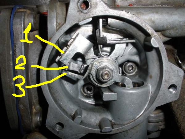

Судя по фото язычок под №3 подгибать надо чтоб едва касался язычка под №2? Просто я его подгибаю чтоб он касался язычка №1. Т.е. язычок под №3 проходит над язычком под №2 и касается язычка №1-так у меня. Это не правильно?
И при закрытом подсосе у меня язычок №1 поднимать надо выше чемна фото. И вообще вся эта ось на которой язычки стоят должна люфтить вдоль оси или этто уже есть дефект?
