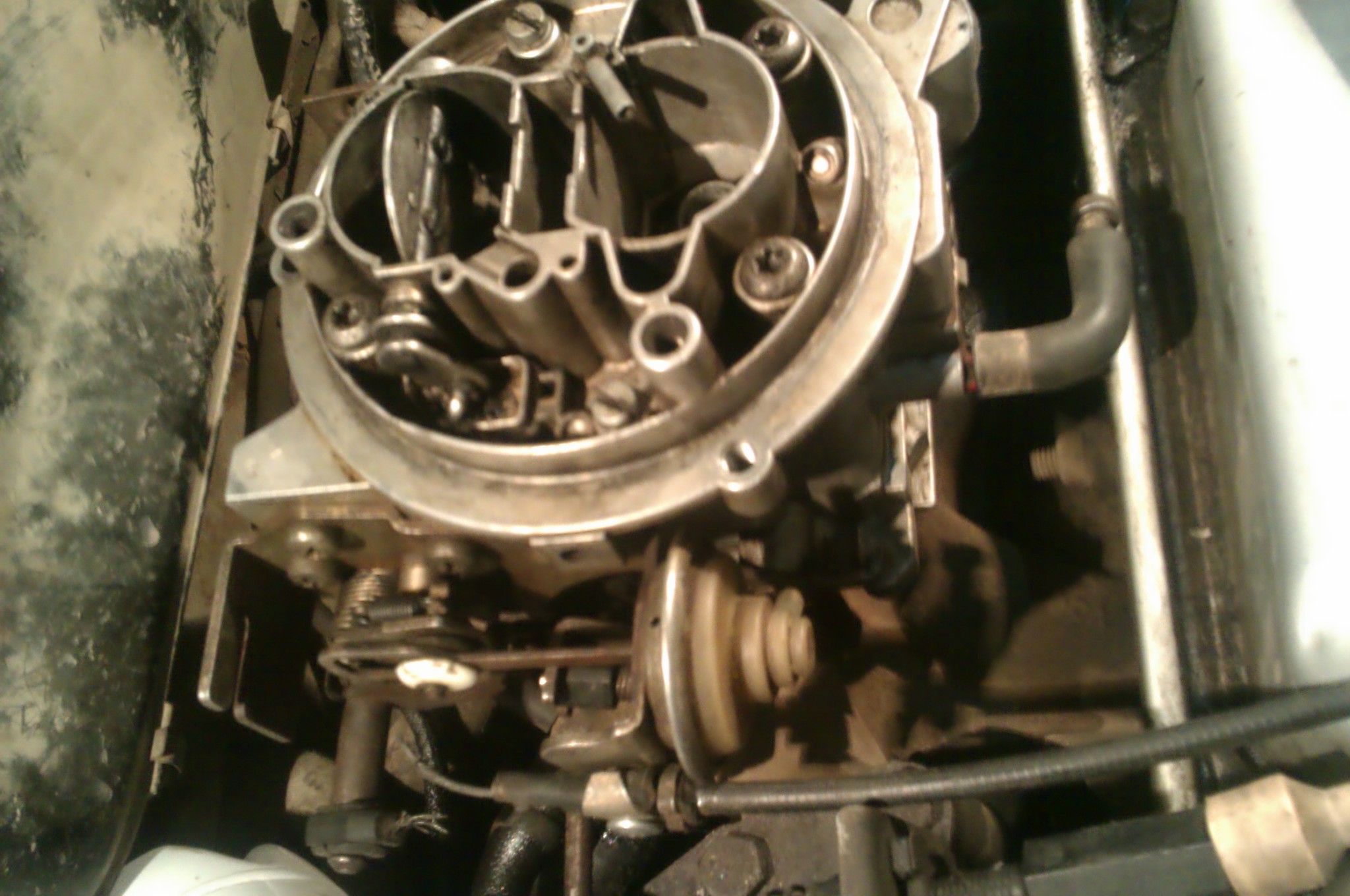

Заслонка открыта (на фото находится слева, если я правильно понял).
Порван тросик подсоса, но он и раньше был порван, А когда работал- вытягиваешь подсос - двигатель начинает глохнуть.
Должна быть закрыта заслонка????

Да, должна быть закрыта

ну раньше тоже была открыта, но заводилась, сейчас даже не схватывает...

Дык при +5 у меня с приоткрытой уже не схватывало на цваше. Только с пары пинков ускорительного насоса.

А шо там у нас за трубочка заглушена? а та которая вентиляция картера заглушена тоже? а куда делась пластиковая крыжечка тяги заслонки? пылищи в цпг хотите?

не разобрался ещё в половине заглушеных трубок. а их там половина. купил только в середине осени. времени не особо хватает
