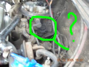

Господа, подскажите, на фотке, в кружке - ничего ещё не должно быть к карбюратору???
DSCN0280.JPG [ 16.29 КБ | Просмотров: 3339 ]
