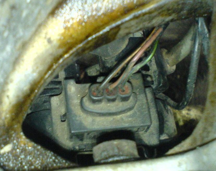

разобрался в чем фишка ..... сегодня спецом :roll: словил лужу и быстрей под капот. Что увидел: ну ессно весь двиган мокрый, полез смотреть катушку( ее отчасти прикрывает маслянный фильтр, но не полностью ) мокрая вся ..... вытащил провода ..... залез в гнезда куда они вставляються .....мокрющее все писец ..... протер , просушил за пару минут все 4 провода подергал, вставил. Попробовал завести......ЗАВЕЛСЯ с полоборота (правда подергался немножко потом ) когда раньше приходилось по 20 минут ждать когда само обсохнет. После ночи такая же картина: остаеться конденсат на катушке ....и происходит чих пых
Поменял свечи, еще раз пролазил все провода ( никаких дефектов снаружи нет) .... хоотел и провода поменять .... но не нашел за весь день Моторкрафтовские .......может какие нибудь другие посоветуете ????

на катушке сверху "прибамбасина" ..... вопрос ..... что это такое (это раз) и второе - там с проводков слезла вся изоляция ...... некоторые порваные немножко ..... это заменяемо????

Прибамбасина - конденсатор, к нему должен подходить один проводок.

:shock: как видите у меня ТРИ ...... мой случай безнадежен??*!?!?!?!?

Почти у всех висит один провод- три это редкость- но и такое случается :lol: ведь для чего-то разьем сделан на три провода :wink:

блин ...ладно ...по другому вопрос задам ...а для чего этот самый конденсатор???
я уже заипался в сырую погоду снимать-надевать провода на катушку и протирать от влаги ...... к епеням ее хочу поменять .....а эта хрень сверху присобачена..... просто хочу знать как сней обращаьться :?:

Конденсатор нужен для гащения высокочастотных помех системы зажигания.
Без него будет работать точно также, только сам и все окружающие тебя в радиусе 5-10 метров будут наслаждаться при помощи радио работой твоего двигателя.
