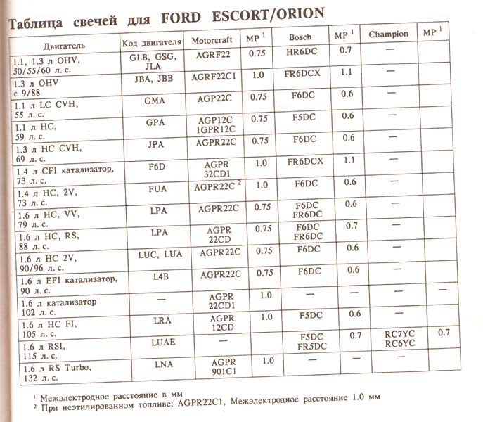

Подскажите, пожалуйста, какую хорошую замену можно найти для свечей Motorcraft AGPR22C. В Existe заказал Bosch 0 242 235 556. Пришло уведомление "снято поставщиком". Там еще есть позиции Bosch, Vemo/Vacio и Ford. Стоят ли того свечи Ford, чтобы за них в 2 раза переплачивать? И еще, почему в разных Бошах указаны разные зазоры? У меня зазор в Боше по мануалу указан 0,6 см. Если я покупаю Бош с зазором 0,9 см, должен я его доводить до 0,6 см?

Да у меня сейчас стоят NGK уже 30000, но чувствую, что не самоочищаются. Верхняя часть нормальная, а нижняя чорная и похоже одна свеча на холодную периодически сбоит, мокреет. Стало проявляться при прогреве в морозы, а на горячем все нормально. Периодически чищу железной щеткой, после этого как часы греется и все нормуль какое-то время. Посмотрел в таблице взаимозаменяемости свечей, там написано, что Мотокрафту AGPR22C соответствует Чемпион RC9YCC, Борщ FR7DCO, НГК BCPR5ES и Беру 14FR-7DU. Но вот конкретно где мне купить такой Бош или НГК, если их нет в каталогах? Хотя в мануале у меня написано Бош F6DC или FR6DC. Чему верить и что покупать? В elcatse марки свечей не указаны. Я бы купил Моторкрафт, не лежит у меня душа к NGK, но где их взять по-нормальному? Или Ford и Motorcraft это одно и тоже?

Подкиньте пож-лста номерок AGPR22C
СообщениеДобавлено: Ср янв 06, 2010 1:26
По каталогу тебе нужны свечи AGPR12C. Смотри тут http://www.elcats.ru/ford/Parts.aspx?Mo ... 0%B8%D1%8F
Их оригинальный номер 1120827.
А номер тех, что ты спрашивал такой 1120830.

Спасибо огромное, но в мануале четко про LPA написано AGPR22C.
Таблица свечей copy.jpg [ 80.85 КБ | Просмотров: 3439 ]
