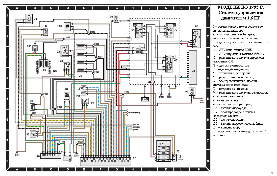

народ кто подскажет, насос напрямую к АКБ - работает. прозвонил провода до фишки блока предов - целые, 33й пред поменял, замыкаю реле проволкой - насос жужжит, меняю реле с Р2 на Р3 местами - тишина, хотя они щелкают
до этого когда и при замыкании не жужжал насос разобрал блок, увидел там какую то хрень (прокинутый плюс с колодки на Р3) и щас 12в на контакте реле есть. в чем может быть трабла? релюхи дохлые? или где то еще копать?

А проверил ли ты реле? прозвони весь блок (отпояв перемычку) почисти контакты шкуркой нулевкой, подогни. У меня на сос например без завода двигателя 5-7 секунд работает потом затихает. Реле насоса работает от ЭБУ в моем случае на ЭБУ есть иммобилайзер без которого насос просто не активируется.
А вообще былобы не плохо распаять блок ( раскрыть сендвич) и найти причину по которой впаяна перемычка. Особое внимание удели гибким дорожкам между платами прозванивай их возможно трещина.
В поиске неисправности план наверное таков
1. схема электрики
2. проверка полностью блока без премычки
3. проверка линии от фишки насоса до фишки на блока
4. проверка от пина блока до исполняющего контакта реле
5. от в второго исполняющего контака реле до предохранителя
6. от предохранителя до "+" пина на блоке
7. от контакта управляющего до "-" пина на блоке
8. от второго и управляющего до предохранителя
9. от предохранителя до "+" пина на блоке
10. от "-" пина до точки массы
11. от "+" пина до силовой раздачи

спс, на неделе отдам блок на перепайке, т.к. до этого машина завелась но глюк появился вечером, не щелкает БН при повороте ключа, стартер маслает, искры нет, БН замыканием контактов реле включается но машина не заводится, ни на бензе ни на газу, реле купил рабочие про запас но не спасает, часик постоял, БН потом сам включился и авто завелось, воспроизвести поломку не удалось, не может ли быть трабла в мозгах?
п.с. иммо нету
Ford Escort '94 1.4 sefi pte, 5 дв. хэтч.
СообщениеДобавлено: Вт авг 26, 2014 17:08
Посмотри датчик положения колен вала, без него ЭБУ не дает напряг на катуху зажигания, нет искры
