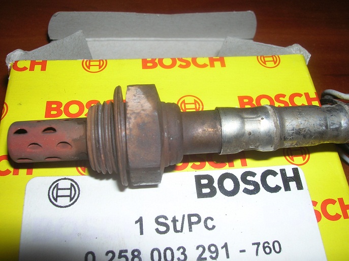

Сорри, не доспал. Ошибся темами. Еще один странный момент - заказал только что за 37 баксов следующий зонд Bosch 0 258 003 291.
На другом складе с этим же номером, этот бренд 77 баксов. В сборке дело?
скорее в поставщике

Я вот сегодня вывинтил свою с надписью Ford, походу ей в след. году юбилей - 20 лет :lol: :lol:
На ее место вкручена бошевская и настало прозрение. Года три назад я писал в этой ветке о непонятных 3,9в и 4,5в на сигнальных проводах. Теперь все ок! ДА И ПЕРЕМЫЧКУ В ОПУ!!! На контактах ЭБУ кажется то, что надо. И земля с 0в и сигнальный + скачет как бешенный на китайском тестере, надеюсь в пределах 0-1В.
ДТВ обратно врубил. ХХ преобразился. Такой же ровный как и без ДТВ, но с меньшим числом оборотов. ТЕПЕРЬ ПОГЛЯЖУ НА ЭКОНОМИЮ :smile139:
