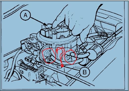

Здравствуйте всем.После капремонта не помню куда подключать вакуумные шланги на карбюраторе.
Карбюратор Weber 28/32 TLDM
Авто Ford Escort 1.6 СVH
 Заголовок сообщения: Re: Подключение вакуумных шлангов
СообщениеДобавлено: Вт сен 02, 2014 20:38
Зарегистрирован: Сб ноя 07, 2009 21:12
Сообщения: 42
Откуда: Украина
Вот посмотри
vacuum.jpg [ 246.63 КБ | Просмотров: 14485 ]

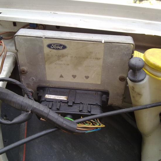

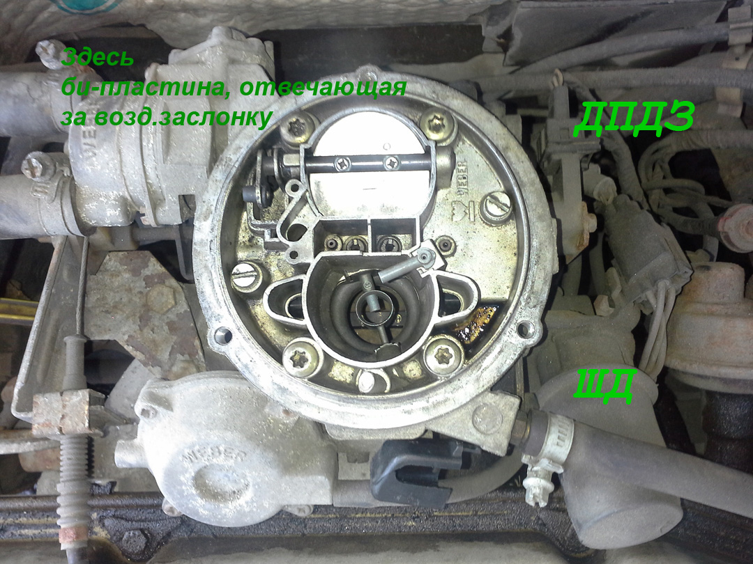

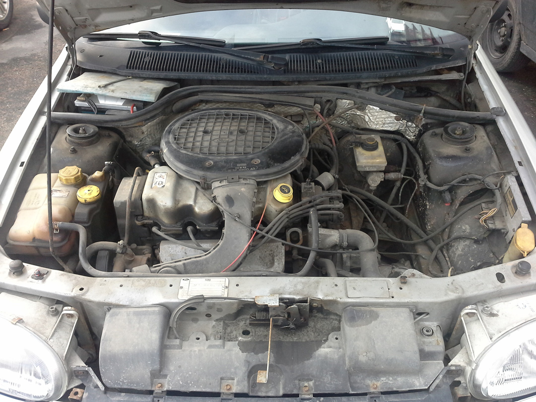

Прошу помощи в решении проблемы:
Заводится только с педалью газа. Потом нужно педаль газ держать минут 5-10, что бы можно было отпустить. После этого нормально работает на холостом ходу сама. Но по дороге часто глохнет при переключении передач и при торможении. Причём, чем больше ездишь, тем реже это случается. Если остановишься на пару часов, ситуация повторяется.
В остальном ездит хорошо. На педаль газа реагирует моментально.
Ни одно значение какого-либо датчика, катушки зажигания и прочего не совпадает с найденными таблицами. Поэтому не могу понять, они неисправные или найденные таблицы не для этих моделей датчиков.
Например, значения ДПДЗ (91SF-9B989AA) (между крайними контактами, всего их 3 шт.):
полностью открыта - 5.74 - 5.77 кОм;
полностью закрыта - 22.1 кОм.
Что не соответствует: http://euro-escort.narod.ru/tps.htm
Шаговый проверял так, исправен (хоть и выглядит по-другому): http://euro-escort.narod.ru/electromotor.htm - т.е. при подключении батарейки 9B выдвигается и задвигается.
Что интересно, сам по себе шток не двигается почему-то, ни вручную ни при работающем двигателе, как на месте застывший. А если при включённом зажигании штекер подключения к ЭБУ вытащить, то шток Шагового двигателя задвигается. А при подсоединении выдвигается в стартовое положение(т.е. до соприкосновения с рычагом дроссельной заслонки).

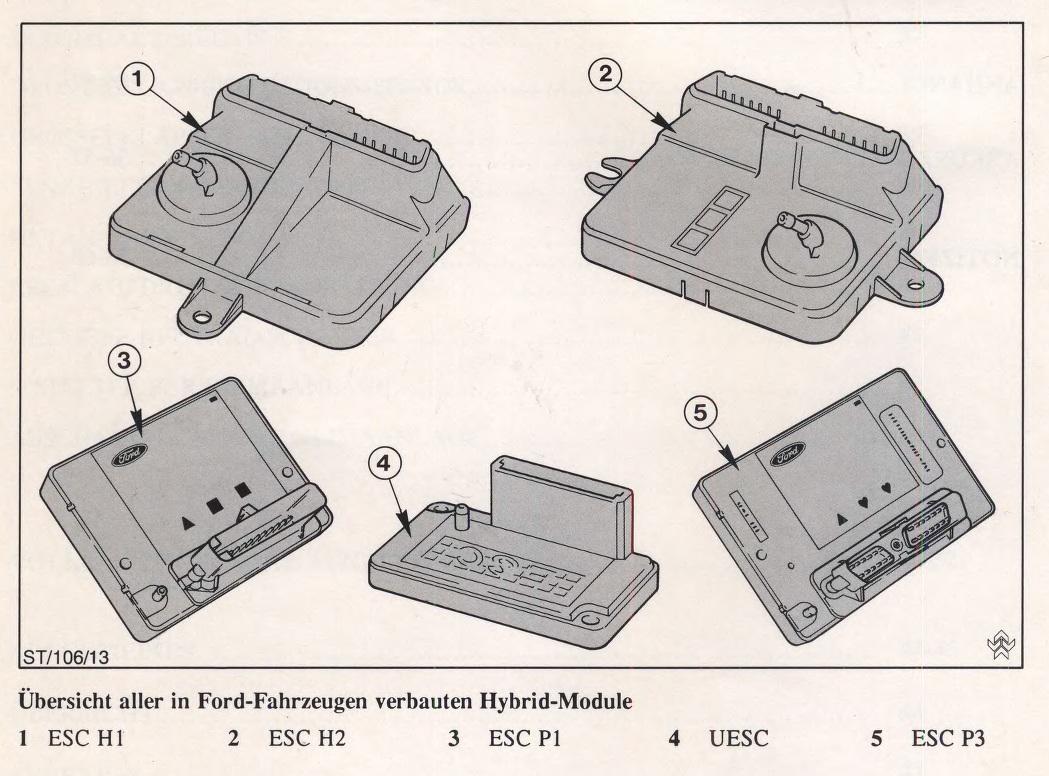

Не могу проверить ЭБУ, т.к. не совпадает с распиновкой (у меня всего 32 пина) из единственно найденной таблицы (60 пинов): http://euro-escort.narod.ru/ecu.htm
Не могу найти какие значения должны быть, т.к. везде разные значения, даже в разных книжках/интернет ресурсов именно по ford escort.
Также не удаётся провести ручную диагностику со светодиодом (не светится ни разу), сделал всё по инструкции: http://faq.ford77.ru/engine/jet/d_hi_1211.htm . Светодиод исправен, аккумулятор заряжен.
Подскажите, пожалуйста, что можно сделать?
Пока решал данную проблему, в какой-то момент перестало заводится. Выяснилось, что катушка зажигания испортилась, не давала искру, заменили. При попытке разобрать ЭБУ, сломал его, заменили. Сейчас, так сказать вернулся к 0 =)
Уже месяца 4 вожусь безрезультатно( Началось с того, что начал заводиться зимой только с педалью газа да и то с пятого раза..
Обновление1: Здесь нашёл похожую проблему: viewtopic.php?f=125&t=45600, которая решилась заменой катализатора.
Я так понял, катализатор, это последняя часть глушителя, у меня как раз в последнем месте соединения выхлопные газы выходят, в добавок к тем, то выходят из выхлопной трубы.
Неужели выхлопная труба влияет на работу холостого хода?
Комментарий к файлу: Карбюратор
222.jpg [ 381.06 КБ | Просмотров: 14225 ]
Комментарий к файлу: ЭБУ - ESC P3 - № 5 на картинке
мозг.jpg [ 245.98 КБ | Просмотров: 14228 ]
10052010377.jpg [ 35.86 КБ | Просмотров: 14228 ]
Комментарий к файлу: под капотом
20150415_175641.jpg [ 356.07 КБ | Просмотров: 14228 ]
Ford Escort 1997, 1.6л, CVH, карбюратор: weber 28/32 TLDM 27A2, ДПДЗ + шаговый двигатель.
4х-дверный седан, с гидроусилителем руля, без кондиционера.
ЭБУ - ESC P3, электронная система зажигания.

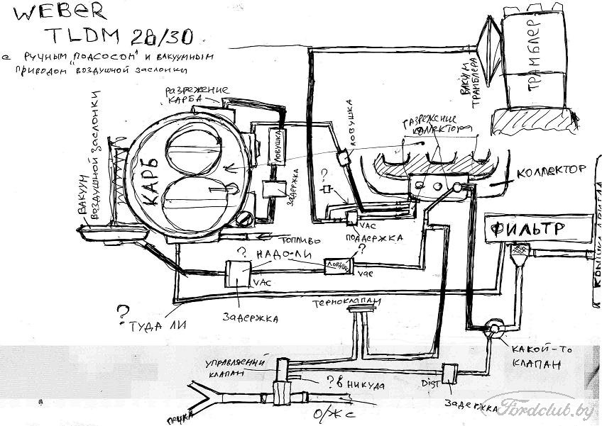

Всем привет. Начались странные глюки - хотя морозы еще не пришли. Заводится без проблем с вытянутым подсосом, секунд 10 работает идеально ровно - потом начинает подергиваться, потом вообще жесткое троение, нужно подгазовывать постоянно, дым вонючий но не черный, и так до тех пор пока стрелка температуры ОЖ не заползет на миллиметров 4-5 выше белой зоны. После этого едет как ни в чем не бывало, обороты держит хоть холостые, хоть какие)) свечи провода крышка трамблера новые, уже и сбил зажигание видимо, плюс начал разбираться с вакуумными трубками - оказалось неправильно были подключены. Так вот вопросы: в чем же может причина такой колбасы? и куда должны идти трубки отсюдова:

У меня похожий глюк, завожусь с подсосом, пару мин работает ровно, а когда на 3-4 мм поднимается стрелка, начинает троить и глохнуть пока не выйдет за белую зону и не уберу подсос. Я обычно завожусь на подсосе, а когда начинает троить слегка жму газ и убираю подсос, не отпуская педаль газа, за пару мин выходит в белую зону и можно ехать)

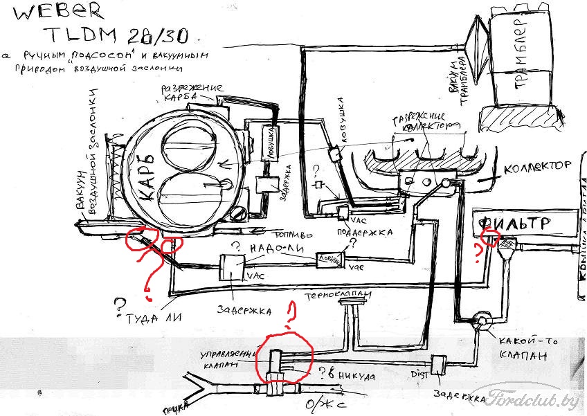

и вот еще вопрос. схема моя. точно
но не пойму - почему там 2 тройника - под коллектором - есть такой. только у меня нижний штуцер в нем не продувается никак. а в тот что выше (средний) - вакуумник на трамблере подключен (кстати тоже вопрос - у меня в этот шланг врезан тройник от которого один шланг на вакуумник траблера, а второй на хрень на крыле с проводками - вроде это что-то типа мозгов? Правильно ли это?). А вот тройник который внизу схемы (где еще патрубки ОЖ нарисованы) - нихрена не понимаю где - и найти никак не могу. Посему не знаю куда подключить вакуум воздушной заслонки и тот штуцер что напротив поплавковой камеры (на схеме с подписью "туда ли?") Есть спецы по вакуумным шлангам на карбе чтоб пообщаться и все-таки понять что к чему? :cry:
vacuum.jpg [ 179.44 КБ | Просмотров: 13792 ]
Ford Escort MK4, универсал, 1988г, CVH 1.4 FUA Weber TLDM
Минск, Беларусь
 Заголовок сообщения: Re: Карбюратор Weber
СообщениеДобавлено: Сб ноя 21, 2015 15:12
koshelvl вообще если трубки штатные, а толщина гуталина не запредельная, можно ориентироваться на цвета меток. Нафига на коллекторе глухой тройник... сама удивлялась, но там вроде термоклапан какой-то мне озвучивали
СообщениеДобавлено: Сб ноя 21, 2015 17:27
Зарегистрирован: Ср май 13, 2015 12:00
Сообщения: 8
в том то и фишка что от предхоза достался полный бардак по этим трубкам. А точнее подключен был только вакуумник - а остальное либо заглушено либо без трубок( Решил навести немного порядок -ибо фигня с машиной на холодную стала твориться - жесткий трясун с офигенно черными сухими свечами. При прогреве все гуд становилось. 2 недели подбора оптимума - и вчера вроде нечто получилось похожее на правду - но правда пришлось для этого отключить нафиг вакуумный корректор зажигания(( Там по ходу все время вакуум в шланге - а я читал что он должен появляться только при повышении оборотов - вот и сбивается зажигание значит. но всеравно не все еще подключил - в частности вот те 2 узла про что выше спрашивал.
