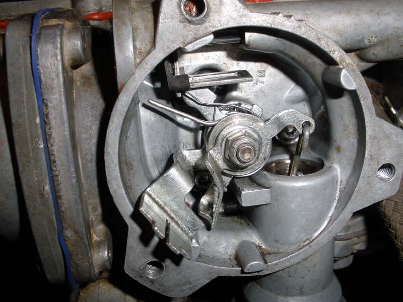

Автоматика открыта: 1-е положение рычажков
Автоматика_открыта_1.jpg [ 76.32 КБ | Просмотров: 2733 ]

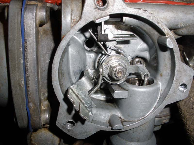

Автоматика открыта - 2-е положение рычажков (такое положение по идее не может существовать, если пальцами не выставлять)
Автоматика_открыта_2.jpg [ 75.95 КБ | Просмотров: 2732 ]

_Robert_ писал(а):
Это рычаг, который управляет жиклером подачи бензина в автоматику.
Состоит из 3-х частей: непонятное назначение спиральной пружинки (самая левая).
А мне непонятна самая правая проволочка. Колхоз? У себя такой не припомню.
PS. Рычаг управления обогащением у меня свободно ходит в прорези привода жиклера (я правильно назвал? хреновина, которая ездит по горизонтали вверху). Никакой проволочкой дополнительно не подпирается.
Да я не знаю колхоз или нет. С самого начала он был, потом я его переделал на более длинный, т.к. "родной" все время проваливался в прорезь. На рисунках в мануалах эта проволочка нарисована. Она нужна, потому что этот рычажок в самом конце закрытия может из прорези вылететь.
А про остальное че скажешь? Есть замечания?

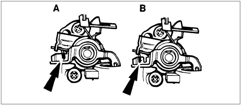

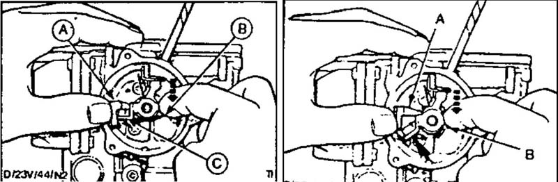

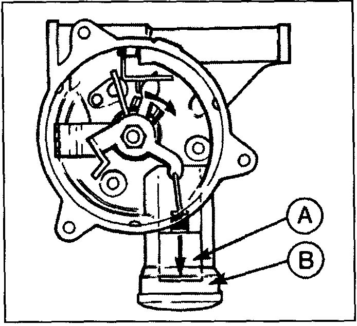

А вот Хайнес. Тут стрелочка показывает как раз как эту проволочку-толкатель правильно заправлять. А спиралька, про которую я спрашивал, похоже здесь подпирает вверх тот рычаг (мне так видится), за который цепляется биметаллическая пружина. Но я так пробовал, вообще не работает.
И здесь же видно какая коротенькая проволочка-толкатель, вот вот соскочит с рычажка с того, который с прорезью.
