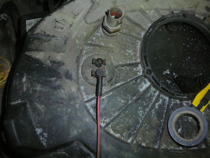

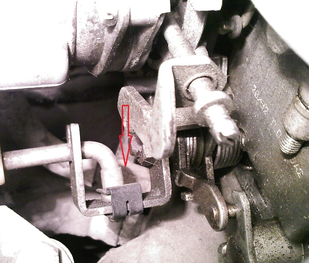

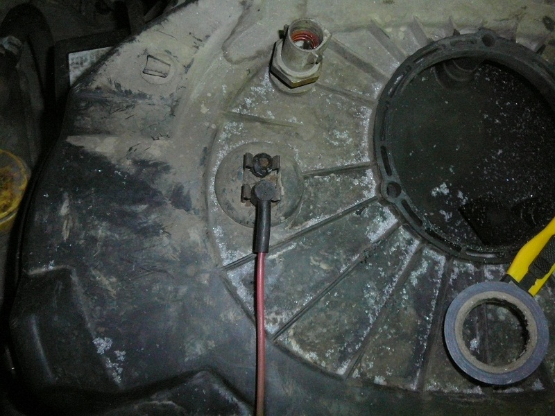

По поводу трубочек... У меня почему-то только одна. Разъем второй сломан...
Комментарий к файлу: Что это за блок с трубочками?
P1050990.jpg [ 161.77 КБ | Просмотров: 2835 ]
Комментарий к файлу: Один разъем сломан... Трубочки нету.
Есть трубочка только на хобот.
Куда должна вести вторая?
P1050987.jpg [ 195.87 КБ | Просмотров: 2835 ]

Вторая ведет на впускной коллектор. На заводку ни как этот клапан не подействует у тебя... Если конечно на впускном заглушка стоит, иначе воздух сосать будет... Клапан (красный) для наиболее быстрого прогрева двигла предназначен... Так же, датчик темп воздуха в воздухане лично у меня НИЧЕГО не дает, хоть отключен, хоть подключен - одна хрень...

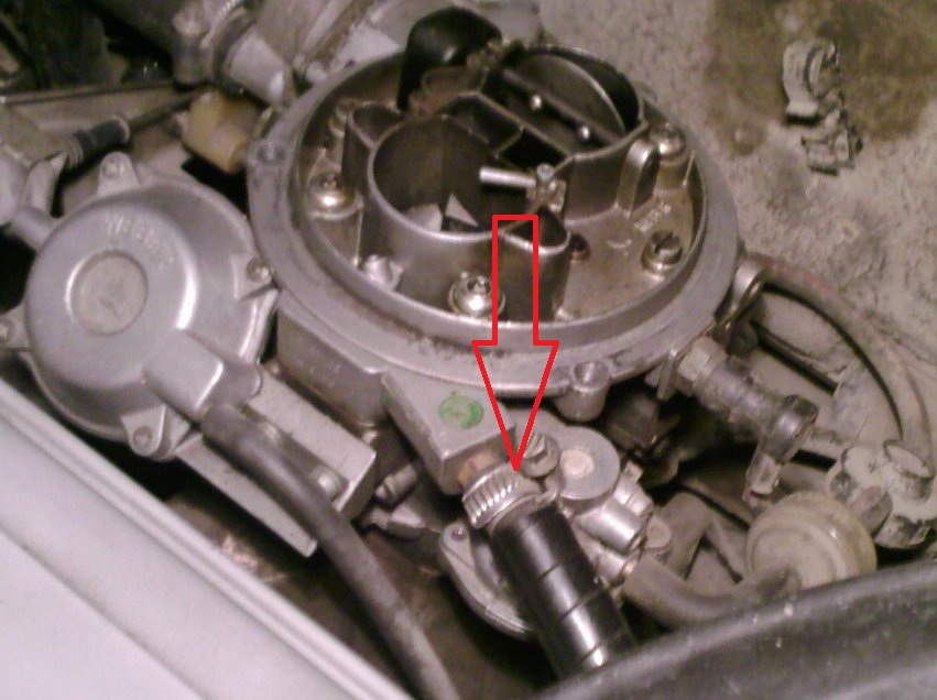

Проверь поступление бенза в карб. Открути шланг указанный стрелочкой, должен оттуда бенз поступать.

Так это топливная трубка, идущая от бензофильтра... Кстати, фильтр должен быть установлен вертикально?
У меня там трубки достаточно длинные и все завернуто змеёй...

Если бенз хреново поступает, то явно топливопровод либо насос с фильтром. фильтр давно чистился??
Время - ДЕНЬГИ!
СообщениеДобавлено: Пн дек 27, 2010 0:30
Сообщения: 584
Вот и смотри чтоб не пережималось/перегибалось. Думаю не критично в каком он положении стоит...
