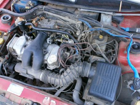

Сообщения: 1132
Может, хоть фотку скинете - попробуем сами разобраться, что за зверь...
ЗЫ: Он спереди, под капотом...
EFI - не модель, а система впрыска топлива (электронная) - Electronic Fuel Injection

вот такое двигло

Да, оно и есть, вот так вот ставят умельцы = )
Это 1.6 EFI тинжектор (мифические 105hp) но не видел ни одного двигла такого который бы ровно работал, жрал приемлимо и тянул = )
