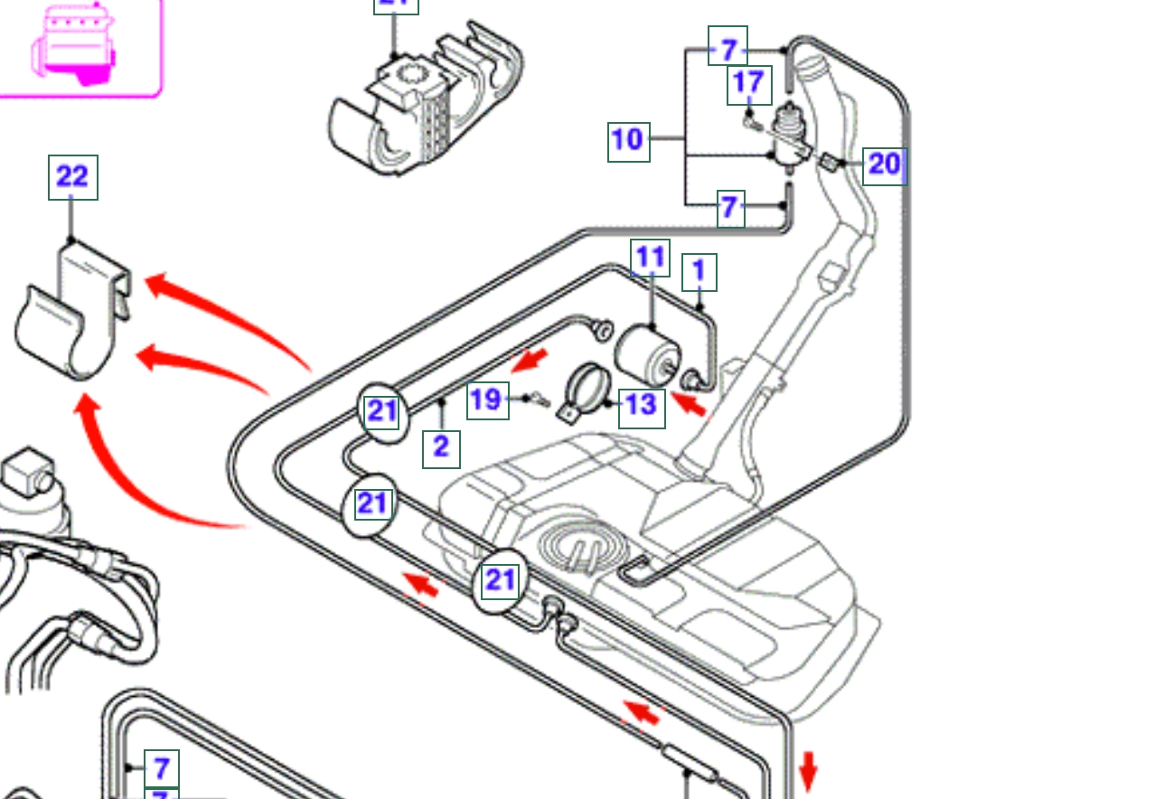

капну старья.
писали вначале что на HCS нет топливного. я тоже так думал, заколхозил врезку в топливный шланг, под капотом. когда порвались пыльники задних амортизаторов то нашел топливный фильтр, за правым задним колесом был прикреплен к бочине бензобака на быстросъемы. на вид ему было лет сто.
на фото под номером 11.
схема от зетека 1.8, но у меня такая же топливная схема в машине
вот тема с фотками, не моими. ftopic37759.php?t=37759
Комментарий к файлу: топливный фильтр HCS моно

Имелся ввиду карбюраторный HCS,там топливный не предусмотрен.
