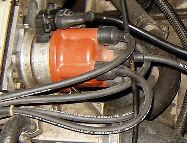

Но вроде ничо там не не куралесили в траблере до меня ::thinking::
снимал я тот бегунок када чистку устраивал, все ок.... :smile139:
воть картинко внизу
DSC00152.JPG [ 275.14 КБ | Просмотров: 2180 ]

vovancheg писал(а):
Пардон, не Люкас а Бош...
Ну вот так бы и раньше, а то сижу, голову ломаю холл в лукасе? Подпиши фотошопом на фотке куда смотрит бегунок при ГРМ на метке и ВМТ 1-го цилиндра сравню как у меня , (распр как у меня и визуально зажиг выставлено как у меня )
