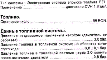

Даж не знаю...
Press.GIF [ 10.61 КБ | Просмотров: 3826 ]
СообщениеДобавлено: Пт окт 09, 2009 22:37
Сообщения: 1696
Откуда: Запорожье
спс за скан. маловасто будет? вот бы еще померять при тапке в пол на 4-й передаче. Может до 2-х атм. упадет. Пердит у меня...

В "стену" мне не ясно давно как. Пустить все давление только на манометр? Сколько он должен показать: 3,4,5???
СообщениеДобавлено: Вт окт 13, 2009 10:43
Больше 3-х и меньше 5. Хотя это проверка чистого давления, если производительность насоса (в рабочем давлении) недостаточна, то такая проверка этого не покажет. Но вот если насос даже без расхода не давит - менять/чинить насос в первую очередь, если давит - попробовать поиграться с регулятором давления.
ЗЫ. Еще момент - померяй давление в рампе после 2-3х накачек без запуска мотора. Если оно будет в норме (3.0), то насос "в стену" скоре всего давит как надо. Если это так, но не хватает производительности, а регулятор в порядке, тогда, по идее, в обратке на ХХ у тебя сухо должно быть. Если насос давит как надо, по обратке бенз идет, то получаем на руки врущий регулятор...

что то мне подсказывает , что давление должно быть около 2,5
если было бы 3 то мона было бы приколхозить жигулячьи форсы,а жигулячьих явно нехватает после 3500 об.мин, но это ИМХО

:shock: А как же книжка? Врет?
Victor ORION-88
2,5 как у меня думаешь норм? Тапка в пол - и сзади народ начинает сигналить.
Creator
В рампе у меня не померишь. Только под сиденьем доступ, уже писали, EFI нах... Надо бы и вправду на ХХ обратку снять. Т.е. если из нее польется - регулятор походу? Если нет, мерить в "стенку"? Если будет давить также 2,5 в стене то в мусор насосик. Я правильно понял?
