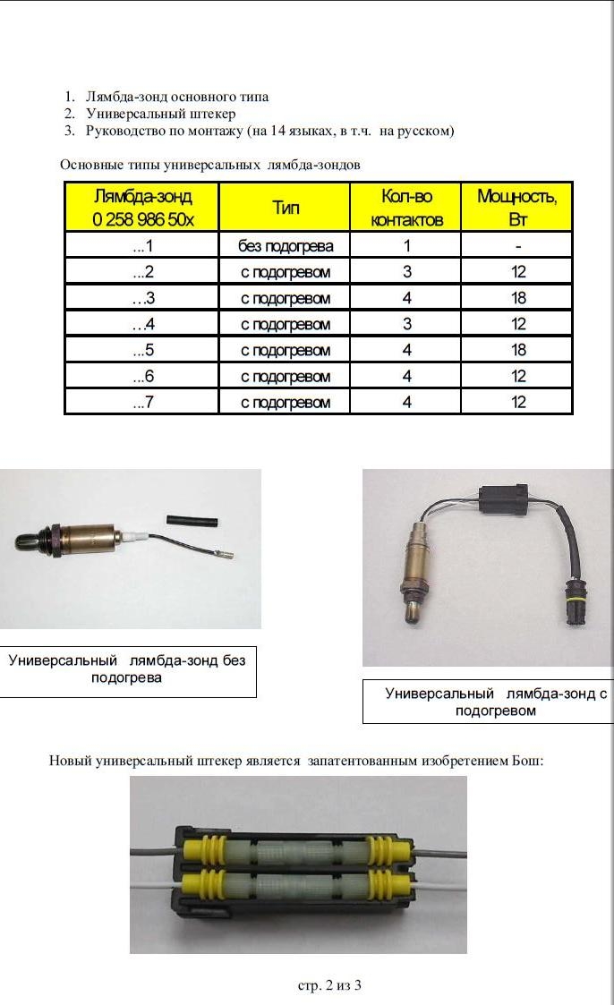

Я тут нарыл файлик по лямбдам bosch, и увидел, что потребляемая мощность у лямбд для ВАЗ 18Вт, а у ford 12Вт :-(
Мощность нагрева имхо - некритичный фактор...
Да и откуда файлик? Насколько достоверно?
Файлик, плиз, в студию...
Вот файлики, в pdf - описание bosch, excel файлик - таблица соответствий. Хотел узнать, после установки лямбды ls25 диагностику делали, ошибки не показывает?

Вот сделал принты pdf-ника, а насчет ошибок, просто где-то читал, если потребляемая мощность больше, то мозги могут ошибку показывать, тока не понимаю почему :smile206:

Озадачил :???: Чему тогда соответствуют данные:
LSH25, Номер по каталогу 0 258 005 133.
СообщениеДобавлено: Чт мар 12, 2009 12:15
Зарегистрирован: Пн фев 20, 2006 20:36
Сообщения: 209
Откуда: г. Москва
Тут все просто, открываешь excel файлик, в поиске вводишь 0258005133
он показывает соответствующий ему универсальный 0258986505, а дальше по таблице можно узнать его характеристики. :)
