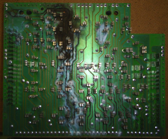

решил разборки с электрикой начать с блока реле и предохранителей.
Изучив советы опытных эскортоводов, сегодня полез в этот блок. Сделал вывод, что мне удобнее его снимать и ставить, стоя на коленях у водительской двери. Боялся увидеть нечто непотребное, но оказалось все не так плохо, хотя профилактика была нужна. Перед сборкой опробовал аэрозоль для защиты электрики - такое ощущение, как если бы керосином обрызгал, в конце лета надо будет глянуть, как она там защищает. Ну и напоследок порадовался, что мое вмешательство - снятие, установка блока, не ухудшили работу двигателя. О улучшениях пока говорить рано - поездим посмотрим.
Пора переходить к профилактике датчиков, осталось решить - с чего начать.

а че там горело?

То короткое и горело.
Мозг кстати тоже оно спалило.
Восстанавливать эту плату предов я бы не стал.
Взял бы такую же живую (где лак не выгорел) с разборки.
Эта начнёт активно гнить. Хоть бери и не мой салон что бы влага не попадала.
Впрочем если по обычному способу пропаять (усилить потрёпанные дорожки) и залить поксиполом то пару лет может и послужить.

Ну лак то восстановить не так сложно, продается он, полил все сверху и как новое..
