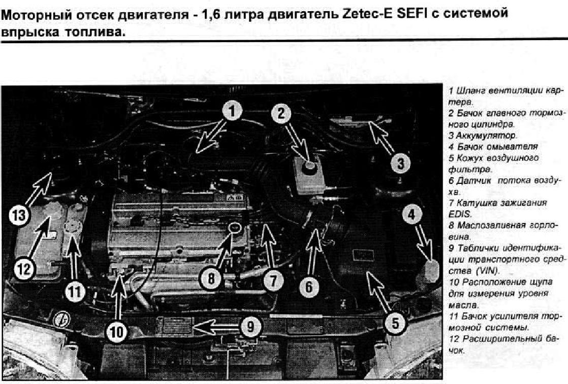

Привет всем!!! Господа нужна помощь, на картинке ниже паказан мой движок, это SEFI Zetec-E 1.6, + АКПП вариатор, витуауия такая, при запуске на холодную не подымает обороты (клапан PCV и ХХ заменил на новые фирменные).... при вклюючении кандишина обороты падают с 900 до 650 (канлишин в отл состоянии), при включении передачи обороты падают до 750( когда мжёшь тормаз и стоишь на месте), на сервисе сказали что всё нормально видетели, надоело ездить по СТО, подскажите что ещё посмотреть, датчик теспературы движка???? Где он находится??? тоесть где его разъём? Может есть смысл поминять ЕКУ??? если да, то как это сделать, гже ОНО стоит?
zetec.JPG [170.18 КБ]
