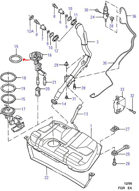

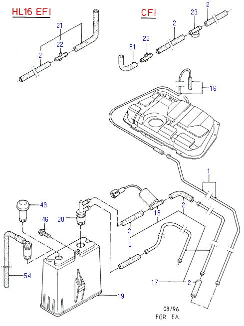

Parna писал(а):
люди о чём ви говарите????
Дорогой, не кричи, а лучше почитай внимательно первое сообщение в этой теме.
Вот две фотки.
На F03.010 - клапан, про который мы говорим (под номером 24), на F03.020 - клапан, про который ты говоришь (под номером 18 ).
В каталоге и тот и другой называются VALVE ASSY - FUEL VAPOUR (КЛАПАН ПАРОВ ТОПЛИВА), но мы то знаем отличие.
И еще обрати внимание на трубочку 54 на рисунке F03.020. Это не что иное, как вентиляция. Это означает, что давление в баке, в угольной канистре и в атмосфере при открытом клапане 24 и закрытом клапане 18 - одинаковое.
F03.010 FUEL TANK & RELATED PARTS.JPG [ 62.34 КБ | Просмотров: 7828 ]
F03.020 FUEL LINES & CARBON CANISTER.JPG [ 46.27 КБ | Просмотров: 7828 ]
