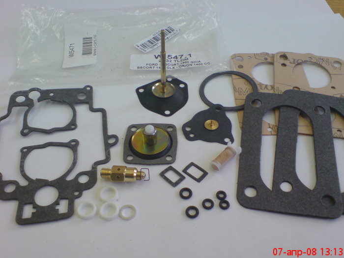

Покупал такой ремкомплект для карба с годик назад, в комплекте только мембранны, прокладки, резинки и игла, ценник в 800 руб удивил, был дешевле раза в два, когда брал ::thinking::

Ладно бы 800... Вы наверное не внимательно прочитали.
Вот ценник в 1800 реально неприятно удивил.
У меня все мембраны целые, а вот прокладочки между основными блоками хорошо бы поменять...

а 1800 это тебе где предложили? посмотри в екзисте там вроде 900 ценник стоит.

В экзисте глянул, 1800 то вообще ни в какие ворота...

847 руб. с копейками
Weber_02.jpg [ 58.06 КБ | Просмотров: 2718 ]

Это в 8-м году было?
