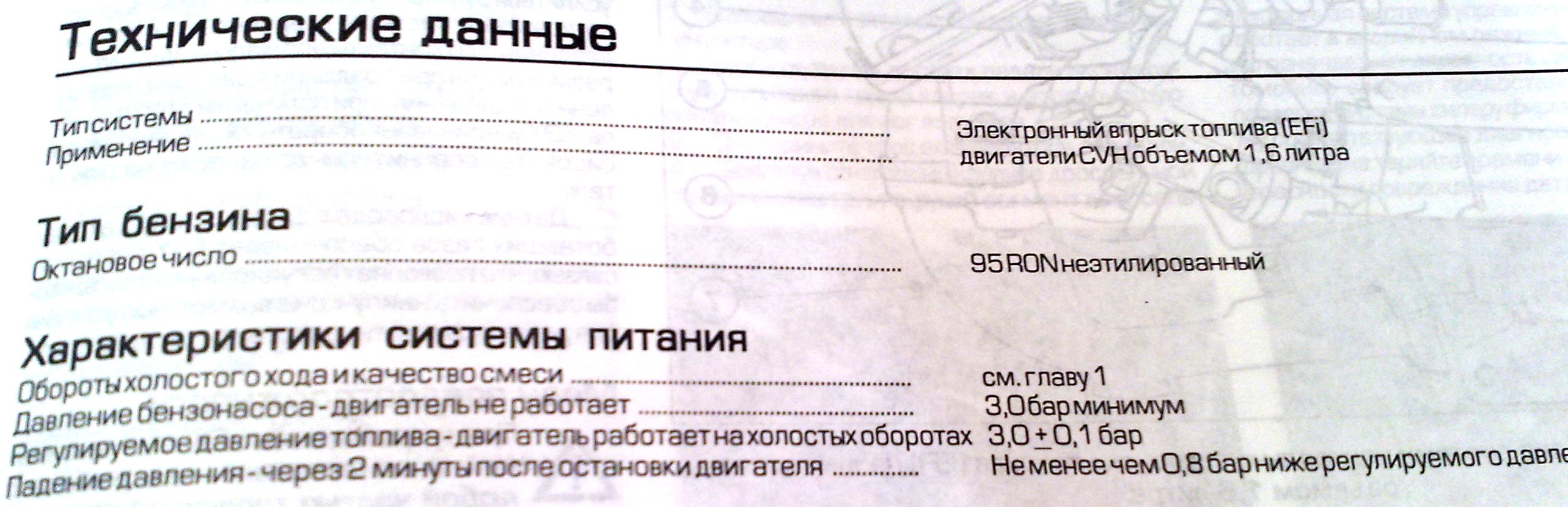

Доброго времени суток уважаемые форумчане. Вопрос мой видимо тут будет не нов но все таки... Перечитал тут кучу инфы :roll: мда колхозить народ любит... Бедолаги фордики то им дырки под сиденьем пилят то топливные магистрали режут... Ладно эт лирика на тему.
Добрался я всетаки до своего бензонасоса (Вош 0 508 454 035), поверил давление "в стену"(интересное определение придумали :lol: интересно а стена какая :lol: китайская поди специальная для этого дела :lol: ) показал сначала 1.8 потом снял сетку удалил из всасывающего канала какую то пластиковую хрень, она перекрывала канал практически полностью, стал показывать 2.2... Понятно что насос надо менять. Вопрос, менять на что??? На сало чет не больно хочется... Хочется чтоб насос максимально подходил по производительности и давлению но кроме колхоза тут ничего не увидел. Кто нибудь занимался подбором насосов по родным параметрам??? Вот тут у меня книжка на руках вот из нее фотовырезка
Вложение:
Характеристики системы питания.jpg [ 362.08 КБ | Просмотров: 9629 ]
Самая нижняя строчка "Падение давления..." а не "Давление..." как это изображено в одной из веток темы.
Судя по этим данным давление в топливной магистрале (измеряется на рампе!!! а не под сиденьем или перед фильтром и не у соседа на тазике :lol: ) 3.0 на холостом ходу!!! Не 2.5 с подключенным вакуумом и 3.0 с отключенным вакуумом от РДТ. Ровно 3 со всеми подключенными и нормально функционирующими системами. Отключать вакуумную магистраль от РДТ, чтоб его проверить, не надо, ничего вы этими экспериментами не добьетесь а только в заблуждение введете себя и окружающих. Еще раз!!!
3.0 на холостом ходу, на рампе! При исправно работающей системе питания. Для CVH 1.6 EFI.
Отключение вакуума от РДТ никак не поднимет давление на рампе(ну разве что в мочевом пузыре после 3х0.5 пива :lol: ), наоборот ослабит его. Читайте инфу по РДТ! Итак...
Насос должен подходить по давлению и по производительности. В стену измерять и подбирать давление на насосе это неправильно потому что на рампе, на холостом ходе, может быть совершенно другой результат даже при чистой топливной магистрали. Десяточного насоса, как мой (Вош 0 508 454 035) явно не хватит с его пятаком в специальную китайскую стену :lol:. Лошадей то на CVH 1.6 EFI целых 105 а не 79 и 92 и их надо кормить так чтоб без провалов было, нужна и производительность насоса и давление и не чрезмерно огромные(чуть позже об этом). Насосу надо прогнать топливо через всю магистраль:
1. Через соединение(майд ин калхоз) сразу на выходе насоса. Завихрения и потеря давления сразу же.
2. Через соединение(майд ин калхоз) над баком. Опять завихрения и потеря давления.
3. Через два метра тоненькой трубки до фильтра. Еще одна потеря давления.
4. Фильтр хоть и обьемный но тоже будет гасить давление. Плюс соединения, вход и выход, фильтра будут образовывать завихрения. Еще плюс две потери давления.
5. Стык магистрали с рампой. Еще одна потеря давления.
6. Гидроудары от работы топливной системы. Еще плюс потеря давления.
7. Общая протяженность магистрали тоже будет гасить давление.
Все это насос должен преодолеть так чтоб на рампе! на холостом ходу! осталось 3.0. Так что ребята вы хорошо подумайте прежде чем делать выводы на основании измерений в китайскую чудо стену. Производительности насоса должно хватить чтоб обеспечить питанием ДВС при тапке в пол, резких ускорениях и движении в гору(при нагрузках короче). Не забывайте про работу РДТ чем больше нагрузка на ДВС тем больше он поднимает давление на рампе и менее сбрасывает в обратку. То есть 3.0 на холостом ходу ну и наверное(точно брехать не буду у меня нет данных сколько именно) еще +2.0 в запас при нагрузках = 5.0 на рампе в нагрузке. При этом производительность должна быть такой чтоб компенсировать потери обьема при резких нагрузках.
И на счет пресловутого "лишнее РДТ сбросит", лишнее то он сбросит(если повезет :lol: ) тока от этого постоянно циркулирующего потока бензина, под давлением подающегося в бак, будет образовываться излишне много паров в баке! Если Вы уверенны в исправности системы продувки бака то можно и поэкспериментировать иначе можно получить лишний расход а то и вовсе бак на вас обидится и надуется :lol: . А представьте себе что РДТ устал и решил забить на свою работу а в магистрале 8.0 или 10.0... Представляю что будет с колхозными резино-техническими изделиями при таком давлении... Вобщем вопрос такой...
Кто нибудь подходил к решению вопроса замены насоса не на основании показаний китайской стены??? У кого нибудь есть данные на родные фордовские бензонасосы чтобы было с чем сравнить??? Может быть у кого то есть данные сколько РДТ оставлять должен на рампе в пиковых нагрузках при моментальном измерении??? Может быть графики по РДТ на CVH EFI какие-нибудь... У кого то может быть есть опыт удачной замены "на шару"... Хотя меня всетаки больше интересут научно обоснованный поход к решению этого вопроса нежели колхозный. Заранее спасибо, с уважением Александр )))) ))) )))))
И да вот еще что... Что это за демпфер такой на выходе насоса??? Ни разу в живую его не видел. Работа его мне понятна, он сглаживает гидроудары в топливной магистрали. Кто-нибудь знает наши аналоги этого девайса??? Родного я так понимаю в помине не сыскать. Планирую все-таки примострячить этот демпфер потому как гидроудары при 7-8 очах в системе это плохой предвестник. Планирую также резиновые патрубки на соединениях заменить на что-нибудь из сферы высокого давления... Например кусками шлангов из тормозной магистрали или из классического гидравлического сцепления. Сейчас у меня соединения из шланга с ниточной оплеткой(они же видимо и демпфер заодно), не самый лучший вариант для 7-8 очков. Когда будут стоять шланги высокого давления то они уже демпфировать не будут и появится потребность в демпфере.... ... ... ммм... нет пожалуй пока все :lol:
 Заголовок сообщения: Re: Электрический бензонасос
СообщениеДобавлено: Вс мар 10, 2013 5:31
Сообщения: 1132
Эк Вы, батенька, загнули...
По поводу колхозу. Не знаю, как у Вас, но у меня и у многих форумчан соединения трубок как внутри бака, так и снаружи стоят штатные фордовские, предусмотренные именно для этой системы питания. А все перечисленные насосы полностью совместимы с этими соединениями. И нет никакого смысла резать топливные магистрали. Кстати, по поводу дырки под сидением - это ведь так, для удобства. Кому есть желание при замене насоса или чего там еще снимать бак целиком - ради бога, вперед с песнями...
По поводу давления. То, что написано в Вашем мануале, это, конечно, здорово, но почему-то штатный РДТ не дает увеличить давление в топливной рампе до таких звездных величин - сбрасывает, собака, какой бы крутой насос в систему ни поставили. А при наличии подключенной вакуумной трубки - и того меньше... Это сам насос должен выдавать давление 3 бар, а не в системе... И ради бога, не стоит насиловать систему каким-нибудь ТНВД от Камаза - результаты могут быть плачевными...
По поводу демпфера на выходе из насоса - на системах питания Ваших годов он не ставился, начали делать с 1995 г.
РДТ сам по себе конечно ничего не подкачивает и не накачивает. РДТ например без вакуума как в наших тазах должен поддерживать давление в системе в заданном стандартном диапазоне. То есть там пружина с клапаном запрограммированные на 3.0 все что лишнее в обратку во всех режимах езды.
РДТ с вакуумом работают немного по другому. РДТ откликается на разряжения в ресивере. Чем больше и резче тапка в пол тем больше разряжение в ресивере тем больше в РДТ поддягивается мембрана и тянет за собой пружину которая держит перепускной клапан.
Чем меньше разряжение в ресивере тем меньше вы топчите тапку и тем меньше необходимость в топливе и РДТ понимает это и сбрасывает давление до минимально необходимого в нашем случае 3.0.
Чем больше разряжение в ресивере тем больше вы топчите тапку и тем больше необходимость в топливе и РДТ так же это понимает и препятствует сбросу давления чтоб больше в рампе осталось.
МАР сенсор собрат РДТ в измерении разряжения в ресивере, ток РДТ механический а МАР электрический... ладно это опять лирика...
Так вот основываясь на эту теорию вакуумный РДТ без вакуума ну никак больше не сделает давления в рампе потому что мембрана в свободном состоянии и обратный клапан держит только пружина. То есть топливо легче преодолевает обратный клапана, легче сбрасывается.
Насос полюбасам должен давать больше минимального по РДТ(исправному!). Должен преодолеть всю магистраль и оставить в рампе ну очков 5 хотябы лишнее сбросит РДТ когда нет потребности в топливе и оставит эти же 5 очей когда вы топчите тапочку... Вобщем думаю себе присмотреть чтон-нибудь очей на 7 и производительностью не менее 120 литров в час... Скока лазил в сети все чаше видел 120 литров в час для 1.6 двигателей...

СообщениеДобавлено: Вт мар 12, 2013 1:22
Сообщения: 2191
To Alexanderer
А не затруднит ли вас найти такую же достоверную информацию по производительности форсунок установленных на Вашем автомобиле
и сравнить с производительностью форсунок от ВАЗ и от Волги ГАЗ3110.
Если Вы помните то ЭБУ адаптивный на Вашем автомобиле (если кончно у Вас не коси)Вы добавите давление за счет регулятора давления,насоса. ЭБУ уменьшит время впрыска -замкнутый круг.
Давление в магистрали ну если Вам так хочется поднять до 6-7 то ищите б.н от КЕ-джетроника (там это давление рабочее),только б.н будет подвесной.
Обычный бензонасос при давлении 6атм работает пару тройку дней потом срывает предохранительную шпильку или шпонку(зависит от конструкции)
И смогут ли форсунки закрытся при выбранном вами давлении, а то ведь и подтекать начнут.

Короче говоря не стал я повышать давление..... Хрень это все... кроме лишнего гемора ничего более не принесет это занятие... Поставил новый тазовский насос, срезал кусок пережатого, хомутом, патрубка(на подаче у насоса который) там уже усовершенствовано все до простого. Коннекторы отсутствуют, вместо них резиновый шланг надетый поверх патрубков на хомутах. Поехали мы лучше, особенно хорошо заметно в нагрузочных режимах в горку.где ранее отказывался ехать щас едет довольно таки неплохо. Правда и пальцы стали отчетливее прослушиваться... Но это уже тема износа поршневой группы. Скидывал как то ГБЦ так моторист сказал так... Судя по выработке в цилиндрах мотор прошел тыс. 300-400... Так что думаю там есть чему потарахтеть и поцакотеть :lol: . Смущает меня то что при предыдущем насосе и его давлении 2.2 в стену из обратки стекал бензин ::thinking:: (эт када бак снимал)... Подозрения на неисправный РДТ ::thinking::... вобщем надо мерить давление на рампе... Есть кое какие мыслишки как коннектор под датчик давления замостырить, как родю так похвастаюсь.

и кстати на счет достоверности данных... Приношу свои извинения за неверную информацию относительно регулятора давления... Если скинуть вакуум с регулятора то давление топлива в магистрали должно возрасти. При полностью открытой дроссельной заслонке разряжение равно 0 то есть скинутый вакуум имитирует тапочку в пол...
