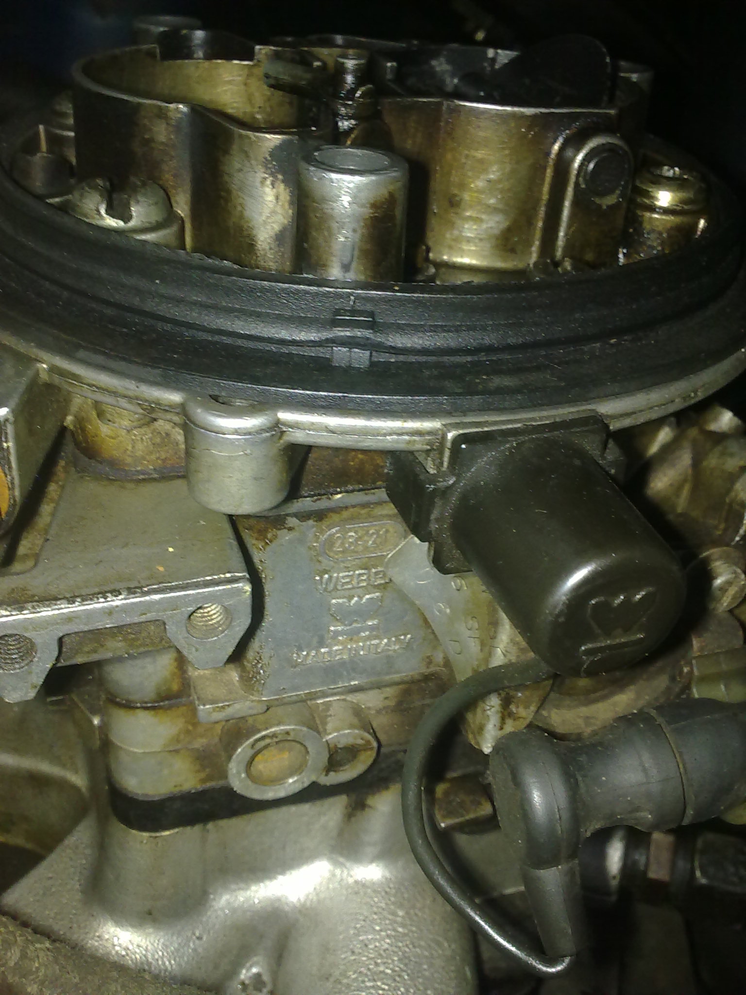

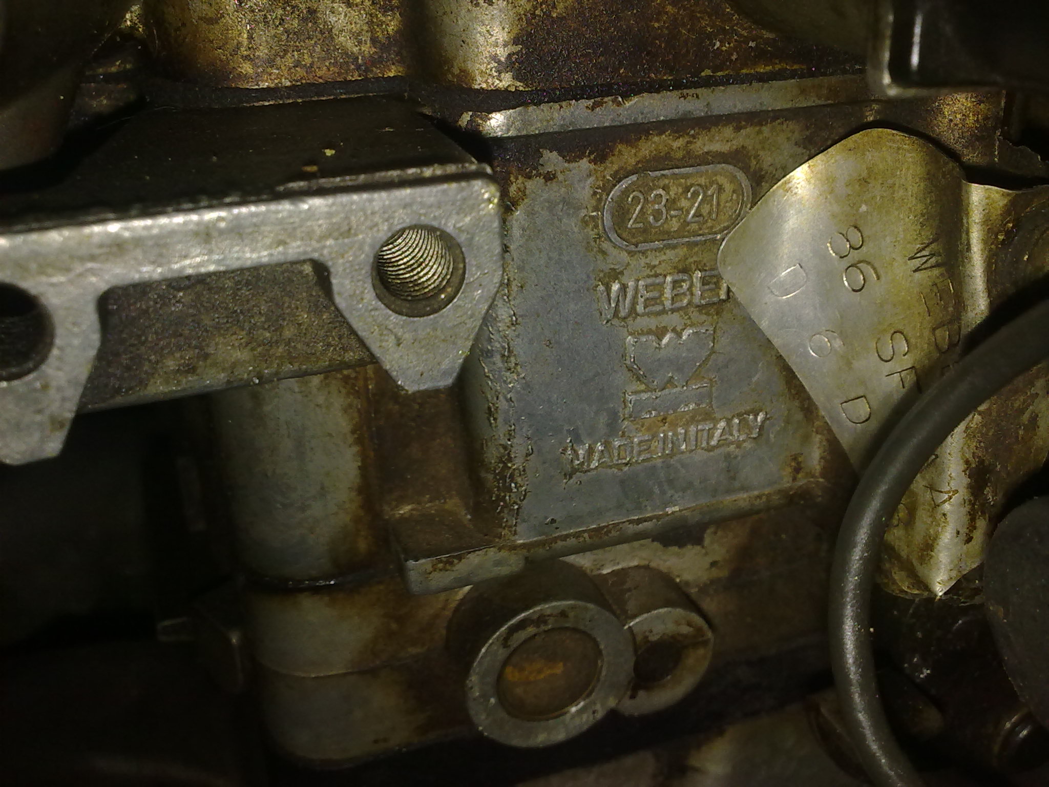

стоит у меня кокойто корб вебер. на фото собствено он и есть. по мануалу он какойто не такой. может что подскажите по нему? машина форд ескорт мк4 86г.в двиг. 1.6 CVH. Зарание благодарен!

Вот тема:
viewtopic.php?f=125&t=32331

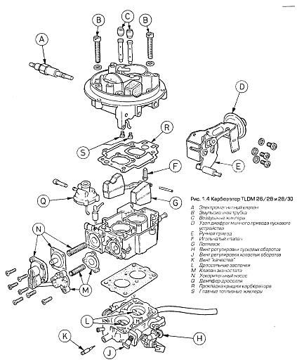

посоветуйте. Какие размеры жиклеров подобрать поставить в этот карб (вебер 26/28). ?
а то на моем стоит воздушный 245 . топливные еще не разбирал.
в мануале таких больших размеров даже не нашел. вот такие вроде пишут нужно ; главный топливный 107 - 140
воздушный жиклер 195 - 170 .
хочу подобрать жигулевские , помогите ответом.

Вот тебе по карбу мануал:
Вложение:
13_w_tldm.pdf [1.3 МБ]
смотри там свой по идентификационным номерам. Там все указано какого размера. По поводу жигулевских, подбором не занимался.
В разделе барахолки где-то ремкомплекты продаются, может найдешь для своего.
