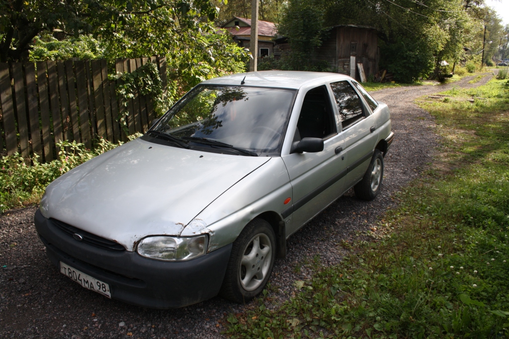

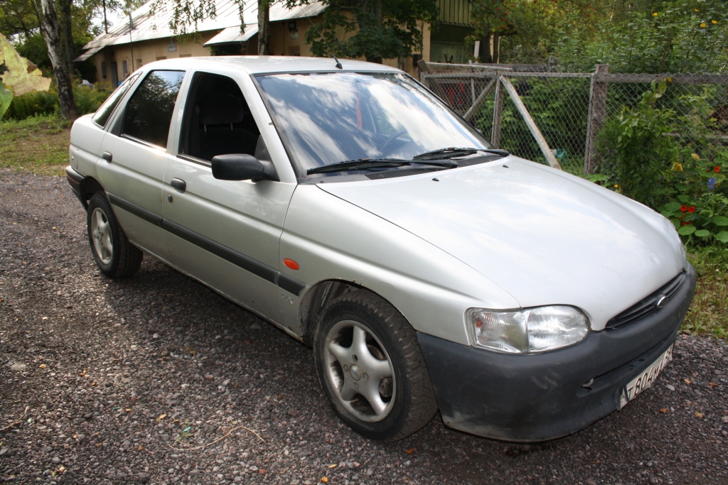

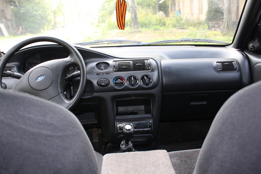

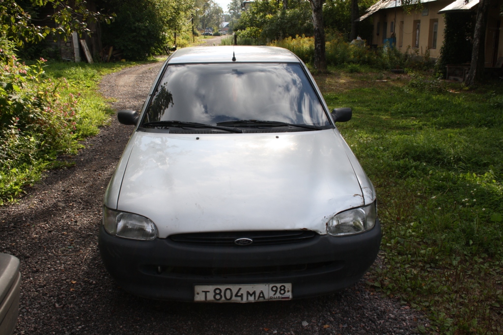

Не вероятно, нашел объявление о продаже уже моей машинки на этом форуме!))) Фотки тоже есть :lol:
http://pokatili.ru/forum/ftopic37536.php
Выложу сюда. Машина очень красивая! Сейчас стоит без движения грязная, а посмотрев на фотки аж улыбка появилась! :)
IMG_8621.JPG [ 318.18 КБ | Просмотров: 2737 ]
IMG_8612.JPG [ 441.82 КБ | Просмотров: 2738 ]
IMG_8614.JPG [ 502.33 КБ | Просмотров: 2737 ]
IMG_8617.JPG [ 474.4 КБ | Просмотров: 2737 ]
СообщениеДобавлено: Пт дек 24, 2010 14:13
Зарегистрирован: Ср окт 13, 2010 11:23
Сообщения: 536
Как только я её увидел-сразу понял, что будет моей! Мимо такой красоты сложно пройти)))
